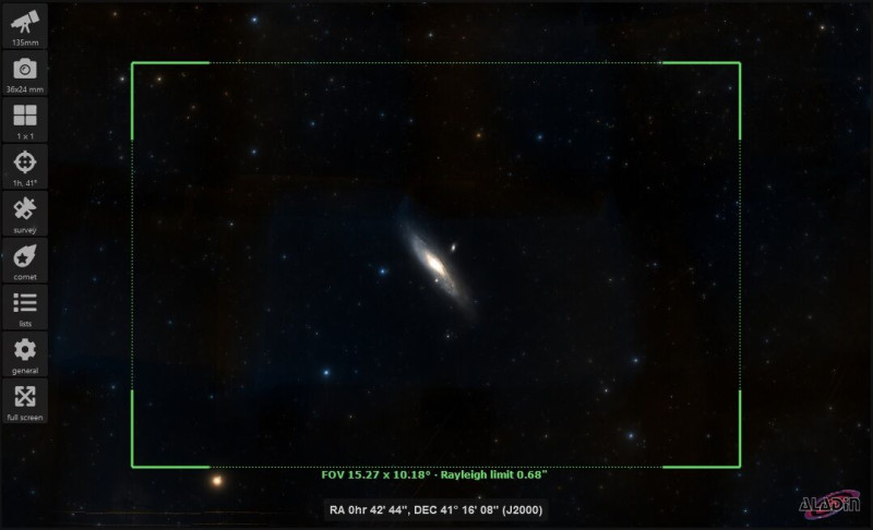

t72killer
#9247

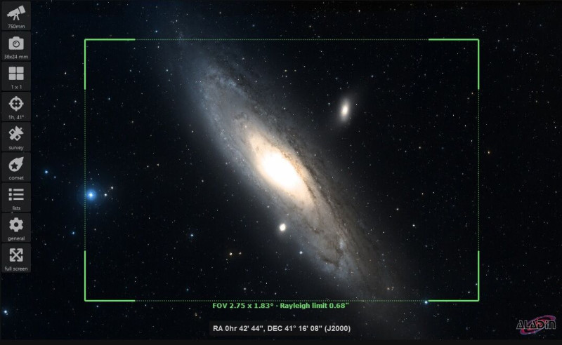

1.) Q...ra más látószög. ~3x1.65° vs 15x10°. Látószögben inkább 700-750 mm kéne. Ami már teljesen más méret és tömegkategória. Nem is értem, hogy merült fel.
2.) A 135 f1.8 önmagában többe kerül, mint az egész kompletten.
3.) A fix kamerás megoldás sétáló zajával mi lesz?
4.) Még ha találsz is egy "olcsó" 400-500 szupertelét, az nem fog neked obskúrus mélyég-objektumokra magától ráállni.Popey: a tiéd is egy vélemény - amivel valaki vagy egyetért, vagy nem.
A D3-nak van EQ módja is, a 178 utódja 678 van benne, és €500.
