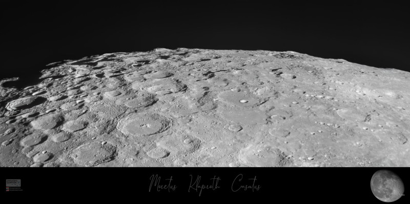

A minap kerestem egy fotót és szembejött egy másik, amit pár éve a svájci-olasz határon, egy nagyobb városoktól távoli kis falu szélén lőttem, 1700 m magasan, szép tiszta, holdmentes éjjel: már szabad szemmel is jól lehetett látni a Tejutat; a fotón, hiába nem-trackelt, pár másodperces kép volt egy sima 50-essel, mégis olyan tisztán kijöttek a részletek már a nyers képen, amit itthon utómunkával is nehéz elővarázsolni. Gondolom hasonló élmény volt Tónival (ANT-tal
) is? Pár napja újra itthon, látom nagyon serények voltatok, sok kiváló kép készült. Részünkről az auróra-vadászat annyira nem volt most szerencsés: nem távoztunk üres kézzel, de többnyire felhős volt az ég, ha kicsit felszakadozva előbújt az auróra, aránylag gyenge volt: kp2~3, esetleg 4. Bezzeg hazafelé jövet, amikor már Dániánál, Németországban jártunk, egyből kp6 lett... (cserébe felhős, Teliholddal)
Ja meg a rekord hideget is kifogtuk, Lappföldön az utolsó szállásunkhoz -36C-ba érkeztünk - a helyiek mondták, hogy 1991 óta nem volt ilyen hideg. (Amilyen durván hangzik, ahhoz képest egész elviselhető volt, másnap reggel -28-ban 2.5 órát simán elbóklásztam fotózva kint).
De fogok majd ezekből is képelni, Lofotenen volt egy intenzívebb, talán 4-es, azt a 20 f1.8-assal már egész "rövid" záridővel, 2s-os expókkal is meg tudtam lőni timelapsenek

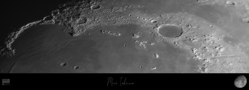

Én tegnap az Esők Tengerén vitorláztam. Balra a Jura-hegység, jobbra az Alpesi-völgy, középen Tenerriffe. De ezt tényleg teljes méretben érdemes megnézni, böngészni.

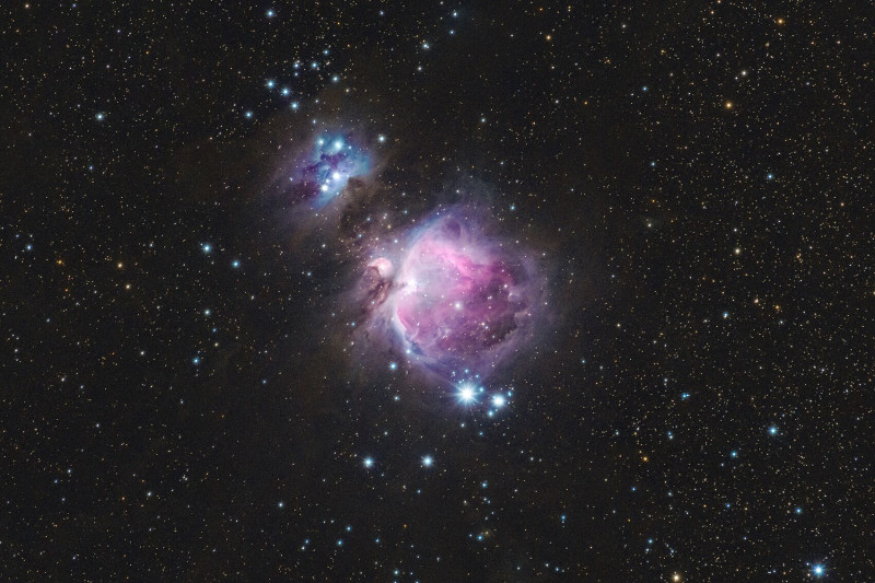

Orion még 2 héttel ezelőttről
Sajnos nagyon ritkán tudok kijutni fotózni, de mindenképp szeretnék még hozzá expókat gyűjteni.
Nikon D750
Tamron 70-300 VC USD
Skywatcher Star Adventurer 2i
36x1 perc; f/8; ISO1600Stackelés Sequatorban történt, utómunka pedig Siril és Photoshop

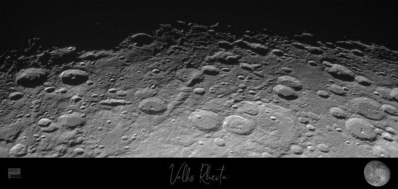

Rheita-völgy. Kezdünk összeszokni a nagy távcsővel. A 4200 mm fókuszú képen (Paracorr + Powermate 2x) azért már sok apró részlet is felfedezhető. Szerintem nagyon látványosak a völgyet elérő súrlófényben a környező kráterek központi hegycsúcsai, amiket úgy fest meg a napfény, hogy maga a kráter medence már nagyrészt árnyékban rejtőzik. Bal oldalt a Stevinus, jobb oldalt a Biela-kráter mutatja így magát. Középen pedig a Rheita-völgy névadó kráterének csúcsa fürdik a napban. Nagyban itt: https://fenyeslorand.hu/naprendszerunk/ -

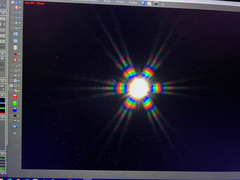

.SZűrőtéma: ezekszerint f2-n tartva az optikát érdemes 20nm-nél nem keskenyebben tartani a sávokat.
Ha f2-n is rendben vannak a képszélek: kóma, asztigmatizmus, vignettálás (miért is lenne vészes egy 1"-os szenzorral FF obi mögött) akkor nyugodtan tartsd f2-n!

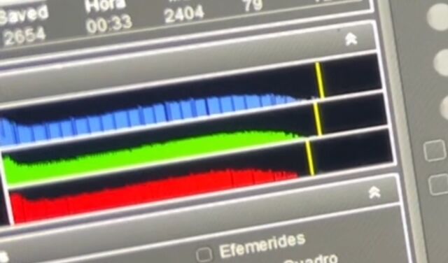

Meg akartam kerdezni, ha jobban megnezed a kepeket, akkor latni a jobb felso reszen a "hagyma" effektust. Ez a kepfeldolgozas kozbeni artifact, vagy amikor a videot keszitettem?
A videonal a gain-t 355-360-ig fel kellett huznom, hogy meglegyen a 80% hisztogram, de azt vettem eszre, hogy 330 feletti gain erteknel a kek channel lyukas lesz:
Ez okozhatja? Es miert esik szet ha felveszem a gaint 330 fole? (355-360 gain az olyan 65-70%)
