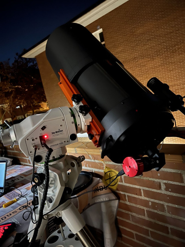

Na, ma megerkezett a C11, asszony vette at... Sietnek haza, hogy megnezzem, de nem merek hazamenni

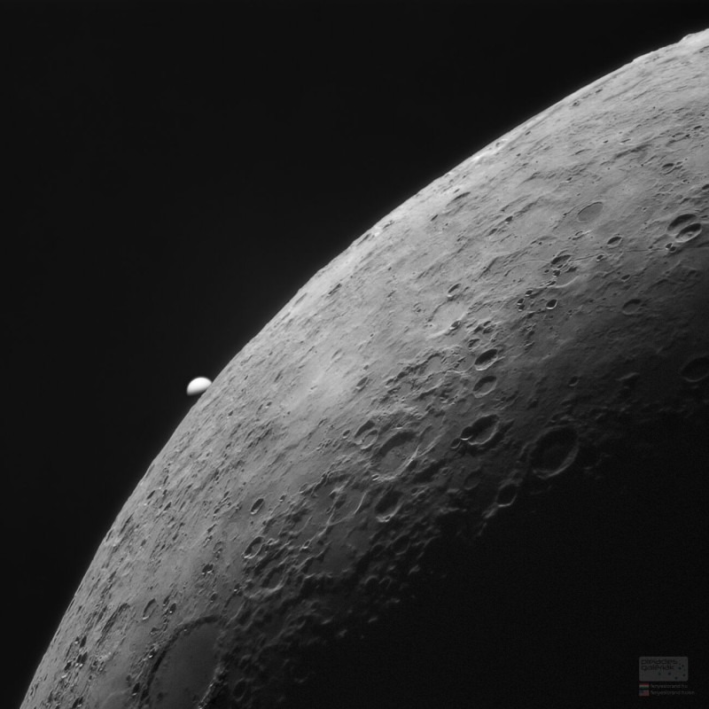

A Halloween esti sessiont az Alhambra tamogatta
