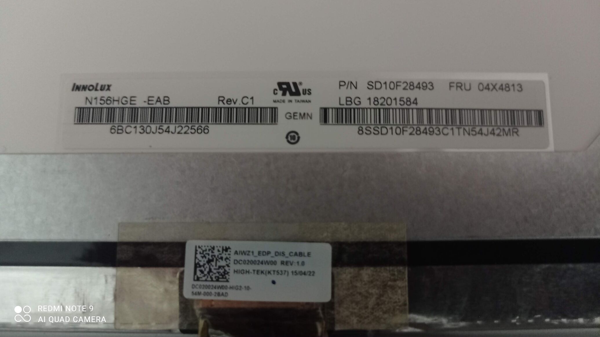

Azt nem fogok, de ezt üsd be a keresőjébe:
n156hge -
Sándor -P20-
#47896
Szia. Jó hozzá igen, cserekor kiderül, hogy csak ez sèrült-e. Ha-n van olcsóbban is.

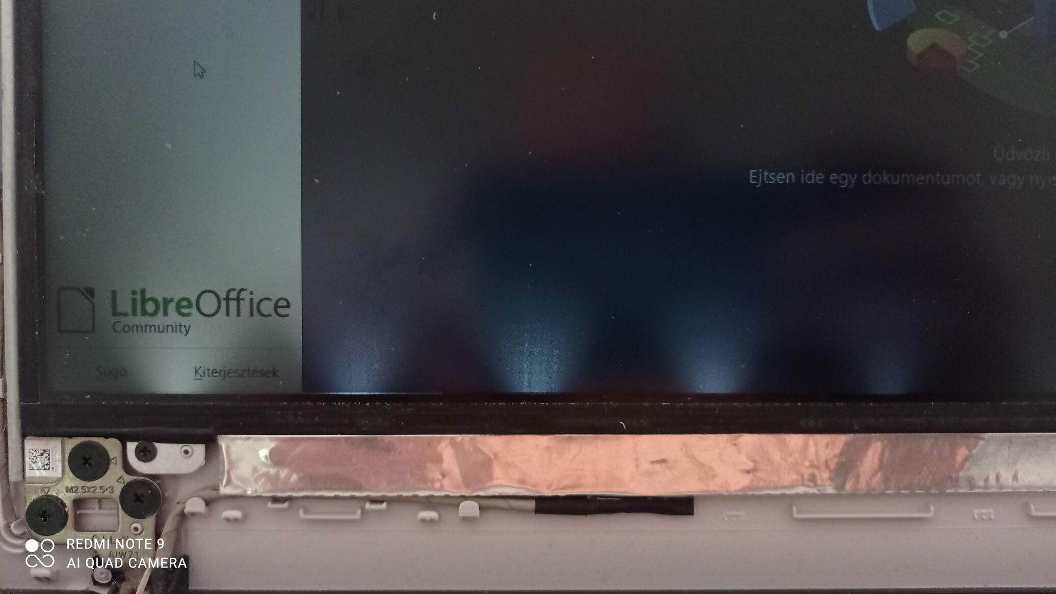

Lenne egy "kis" problémám.
Mára a lapim kijelzője kissé megbetegedett. (Lenovo Z5170)
Nemrég kapott egy új alaplapot, mert a régi totál magába roskadt (kicsit füstölt is).
Eddig tökéletesen tette a dolgát, de ma ez a jelenség fogadott.
Elméletileg előtte kapott egy kis nedvestörlős tisztítást.
A tisztítás után amikor be lett kapcsolva, villogott a kijelzője.
Gyorsan lekapcsolták, de úgy látszik kicsit megsértődött a szerkezet.
A gép látszatra rendben működik, a kijelző háttérfénye most halvány, és villog.
Amint látható mintha csak néhány led világítana.
A kérdésem a következő, Esetleg javítható e a dolog?
Sérülhetett-e az alaplap is?
Vagy csak a kijelző vette zokul a a tisztítási kísérletet?
Egy csere orvosolná-e a problémát?
Esetleg van valakinek ehhez való kijelzője talonban?
Ezt találtam a neten: [link] Ez jó lehet?
Előre is köszi a segítséget. -

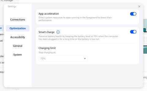

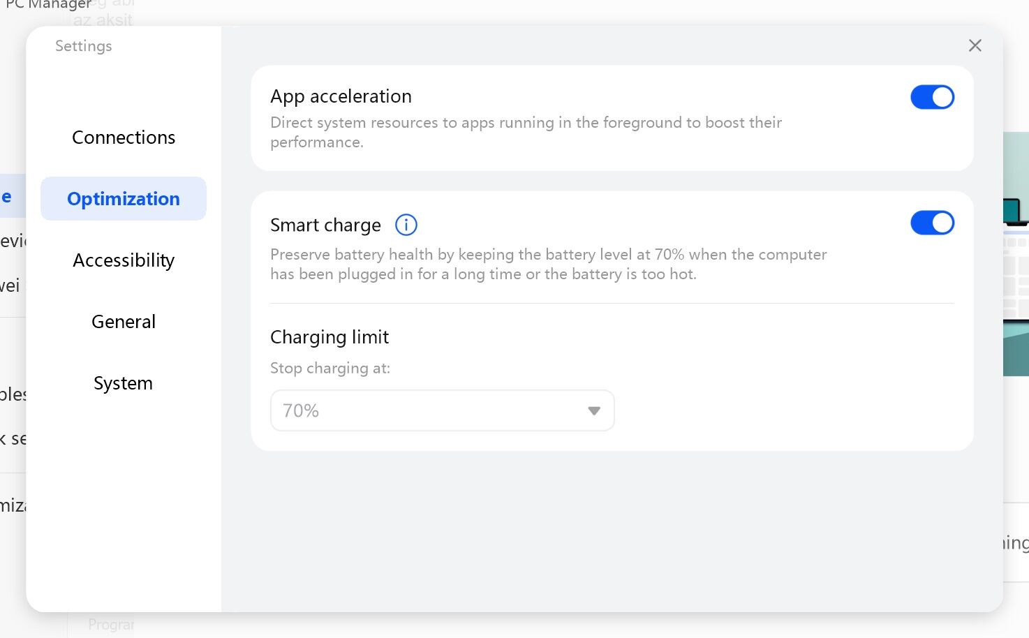

Miért kell 80-on tartni? Sosem vacakoltam az ilyen beállításokkal, és több gépemnél sem ment emiatt hamarabb az akksi. Sőt én ha lehet töltőn tartom, max havi 1x-2x lemerítem kb 10%-ra meg feltöltöm, teljesen. Ennyi is elég ezeknek az akksiknak. Túltölteni úgysem tudod, van védelem benne.
Lalikiraly
#47877
Maradhat 100-on
SeniorTilla
#47875
Jah, kinyomtam mind a kettőt, mindjárt helyre állt a rend. Köszi
Lalikiraly
#47874
Sztem a képen ott van a válsz is: annál rosszabb.
Próbáld meg kikapcsolni az energiatakarékosságot, külső kijelzővel használva amúgy sincs sok értelme.
