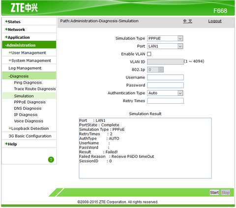

Nekem ma (vasárnap) megoldották a problémát. A telefonos szaki azt mondta, hogy egy firmware frissítés okoz gondot, ami után a bridge módban üzemelő modemekkel nem lehet PPPoE kapcsolatot felépíteni. Távolról orvosolt mindent, nem kellett helyi technikust kiküldeni. Kérdeztem, hogy mely típusok érintettek még a hibában, de nem tudta megmondani. Az enyém ZTE F668 biztosan.
Le a kalappal az ügyfélszolgálat előtt: péntek délután óta háromszor is hívtam őket és negyedjére ők kerestek, amikor is megoldották a problémát kevesebb, mint 48 óra alatt.

Figyelj, ha atkered bridge modba akkor sajat eszkozzel kell tudnod PPPoE kapcsolatot felepiteni. Az eszkoz logjabol kiderul hogy mi a baj. Ha nem tud csatlakozni es biztosandetuti jo, akkor digi ugyfelszolgalat, kijonnek ,cserelik, ennyi. Router modban meg olyanokat csinalsz ami biztos le van irva a kezikonyvbe es senkinek nem jutna eszebe babralni.
#64636-ban tisztességesen leirtad hogy elotte mukodott most meg nem megy. Nekem egyertelmu. Plane ugy hogy valami kozponti hiba volt elotte, ami jo esellyel addigra elmult miutan atraktak router modba.

Ugyanezzel szenvedek több mint egy hónapja, 14. ker FTTB. Rendszertelenül, hetente többször ledob és ilyenkor se a router nem tud visszacsatlakozni (Timeout waiting for PADO packets) se laptopról nem megy (651). Van hogy néhány perc, de volt már hogy közel 2 órán át. Mikor hibára jelentettem és jöttek akkor persze minden ment gond nélkül és azzal zárták hogy az én eszközeimben van a hiba.

Akkor azért nem tudsz belépni az ONT-re, mert amikor először nézted még ROUTER módban volt és akkor még kapott LAN IP címet, de most már átrakták BRIDGE módba, így most már nincs LAN IP-je.

"Fura, mert bridge módban vagyok (PPoE-t használok) és 192.168.1.1-re be is jön a ZTE login felület."
Akkor nincs BRIDGE módban a ZTE ONT. A BRIDGE módban lévő eszköz nem érhető el a LAN irányából, mert nincs LAN IP címe. Sőt a WAN IP címet is a LAN portjára csatlakoztatott saját router WAN portja (Uplink-je) kapja.
BRIDGE módban az ONT átlátszó (transzparens).
"Egyébként az optika csillapítás értékét hogy tudom akkor megnézni? Meg mi a helyzet a CATV dolgokkal?"
A CATV LED színe jelzi az optikai a jelszintet. Amennyiben ez zöld akkor jó az optikai jelszint.
