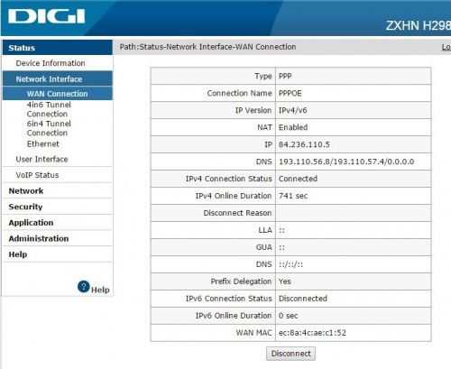

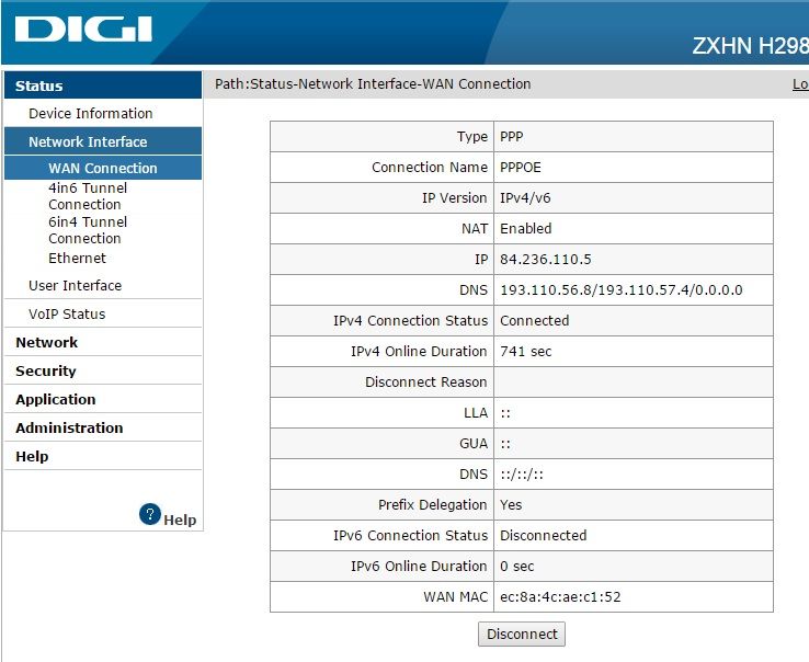

Nálam a szitu:
ZTE ZXHN H298N router a DIGI -é, rajta a PPPoE passthru beállítva, VOIP telefon működik.
gigabites switch -be dugom a bejövő UTP kábelt, valamint a switch-el összekötöm a ZTE WAN portját és az Asus RT-AC56U saját router WAN portját.
A számítógépről a kábelt a ZTE LAN portjára dugva user/user -el belép, szabályos disconnect, jön is a USER DISCONNECT,ez így szokott is működni. Átdugom a kábelt a saját router LAN portjára, ipconfig /release, ipconfig /renew, kapom a másik alhálózat béli belső IP -t, be tudok lépni a router felületére.
Az Asus-szal próbálok connectálni és ugyanez a
pppd[516]: Timeout waiting for PADO packets
üzenet jön, nem hajlandó csatlakozni. Kínomban már firmware -t frissítettem a saját routeren, ha a bejövő UTP -t direkt a saját router WAN portra dugom, akkor is ugyanezt produkálja.
Most csak úgy tudok internetet varázsolni, ha a ZTE alhálójára megyek és azon keresztül gond nélkül felcsatlakozik.
Mi a következő ötlet?

Tanulságképpen, illetve tippeket remélve elküldöm a hibabejelentőnek küldött levelemet, és mesélem tovább a sztorit. A levél:
Tisztelt Ügyfélszolgálat!
A következő furcsaságokat tapasztaltam az internet hozzáféréssel kapcsolatban.
Tegnap (2016.03.29) 23:30 körül a lejövő irány 2-10 Mbit/s között mozgott, a felmenő irány 80 Mbit/s körül. A lejövő iránnyal van problémám, kb. egy hete kértem a 200-as csomag megemelését 500 Mbitesre.
Ma kétszer is beszéltem az ügyfélszolgálatos kollégákkal, azt tanácsolták, hogy hagyjuk ki az Önök ZTE routerét, és a bejövő kábelt direktbe a gépbe dugva végezzem el a sebességmérést.
Ezt ma este megpróbáltam, de 651-es hibát dobott két gépről is. Egy laptopot közvetlen a beépített szekrényben lévő bejövő kábelre, az asztali gépet pedig gigabites switch-en keresztül (majdnem) közvetlen a bejövő kábelre dugva mindkét gépen Win 10 alatt új PPPoE kapcsolatot létrehozva próbálkoztam. Mindkét gépen 651-es hibát kaptam.
A ZTE router gond nélkül feljelentkezik, és ma este 22:00 körül azon mérve normális, 484 Mbit/s sebességet mértem lefelé irányba az Önök sebességmérő oldalán.
A gondom azzal van, hogy miért dobja a 651 -es hibát. Én egy saját ASUS RT-AC56U routerrel szeretnék felmenni a hálózatra, a ZTE modemet csak a vezetékes telefon miatt tartom, onnan mindig lecsatlakozom a PPPoE kapcsolatról. Így viszont az ASUS routert sem engedi fel a hálózatra.
Lehet esetleg köze az IPv6 átálláshoz? A prohardver fórumokat átnéztem, találtam pár cikket, ami a PPPeEv6 - Share with PPPoEv4 opcióval kapcsolatos, dual stack és hasonló dolgok, ezeket mindet szívesen kipróbálom, de mielőtt a saját routerem IPv6 -os beállításaival próbálkoznék, szeretnék meggyőződni róla, hogy az Önök oldaláról minden rendben van-e, ne próbálkozzam innen feleslegesen, ha esetleg esélyem sincs a ZTE -n kívül más eszközzel csatlakozni.
Ma reggel felhívott rejtett számról (...) a technikai ember, és a következőket mondta. Mivel használom a vezetékes telefont, ezért muszáj a ZTE routert használnom. Meg tudja csinálni azt, hogy valamit átkapcsol, hogy bárhonnan fel tudjak jelentkezni, de akkor a vezetékes telefonom nem tud működni.
Amikor ezt meghallottam, mondtam neki a szitut, hogy eddig fel tudtam menni a saját routerrel (gigabites switch -be bekötve mindkét router, az övékkel felkonnektálok, majd le, de a telefon megmarad, másik alhálózatban a saját router, és simán feljelentkezem róla). Végül abban maradtunk, hogy ezzel a módszerrel a továbbiakban is ugyanígy kell működnie. Na jó, de akkor miért dobja a 651-es hibát? Szóval kezdem nem érteni, jönnének a kérdéseim.
A slug féle bejegyzés alapján ha megcsinálom (Asus merlin firmware -em van, nem tudom fejből, melyik verzió) az IPv6 -os beállításokat, akkor elvileg kell működnie?
Lehet, hogy rosszul tudta az ember, és a 651 -es hibának nem szabadna jönnie, ha ZTE -re vannak berendezkedve, ha nem?
Mi a tapasztalatotok?

Nálam 1. port a bejövő WAN kábel, 2. port a ZTE, 3. az ASUS.
Még azt esetleg kipróbálom én is, hogy a ZTE -nek megadok valami kamu fix ip címet, bár most, hogy visszakötöttem, hogy legalább valami netem legyen itthon, bekérte a user/jelszót, szóval szerintem sikeresen el tudta felejteni.
Létezik olyan, hogy csak bizonyos routerekkel lenne kompatibilis? Hát egy közönséges PPPoE, nehogymár ne működjön akármelyiken (hacsak nincs valami egyéb paraméter, amit a kapcsolat felépítésekor figyel).
btomi9
Multibit
#31054
Próbáltam, de úgy se. MAC cím klónozás is megvolt a ZTE MAC címéről másolva, és úgy sem enged. Kipróbáltam az eladó Tenda routeremmel szintén MAC klónozással, de azzal se.
Mit ellenőrizhetnek még vajon? Illetve fel fogom őket hívni, hogy ezt a korlátozást (miszerint csak a saját routerükkel lehet konnektálni) sürgősen felejtsék el, vagy én felejtem el őket.
A tomato-ban egyébként ezek az opciók vannak, valami tippetek esetleg?

Megvettem a switchet. Bejövő WAN kábel a switchbe, onnan egy kábel a ZTE WAN portba, egy az ASUS WAN portba. Asus LAN portból a Pc-re. ZTE-ben felhasználónév törölve, ASUS próbál PPPoE csatlakozni a megadott user/passworddel, de nem megy. Megpróbáltam Tomato firmware-t tenni az Asusra, azzal sem engedi fel. A ZTE MAC címét le kell klónozni, vagy mi a szent szart csináljak még, hogy felengedjen?Ha csak a switch-Zte-Pc útvonal van, azzal persze felenged. Az biztos, hogy ha nem sikerül ezen túllendülni, kirúgom őket a p-ba és jön a UPC!

Szeretnék utolsó ötletként kipróbálni valamit, a szitu a következő:
A Digitől kapott ZTE routerbe be van kötve egy asztali pc, egy Sony tévé és egy Popcorn Hour C300 médialejátszó. Ez utóbbiban van egy winchester, amire torrentezni szeretnék a saját torrent kliensével. Az a bajom, hogy néha működik, aztán se szó se beszéd, megszakad, és nem hajlandó felmenni a hálóra, és a belső szolgáltatásai sem működnek. Samba megosztás, torrent kliens elérése belső hálóból.
Közben kialakítottam, hogy mindhárom eszköznek fix IP címe legyen (192.168.1.2 -től 4-ig rendre), a PC és a tévé szépen működik, a Popcorn nem hajlandó.
Erre próbáltam azt, hogy hátha a ZTE routerben be kell állítani valami statikus routing-ot, hátha a popi önállóan nem hajlandó elárulni, hogy az ő IP címe márpedig a .4
Amikor itt vagyok a Network/Routing(IPv4)/Static routing menüben, majd kitöltögetném az egyébként az eszközök saját beállításaiban megadott fix IP címeket
WAN Connection
Network Address
Subnet Mask
Gateway
Network Address Subnet Mask Gateway WAN Connection Status Modify Delete
There is no data, please add one first.Majd hozzáadnám, akkor jön egy Notice üzenet:
Current operation is ineffective please check configuration parameters.
Ez működik valakinél, egyáltalán kell ezzel szórakozni, vagy inkább kérdezősködjek a Popcorn fórumokban?
