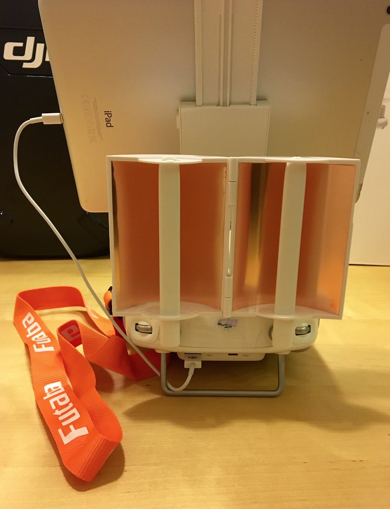

az a szalag az összes idomított sason rajta van, nem tudom mi a funkciója, valaki hozzáértő majd megmondja. de amúgy ja, én is kételkedek benne hogy egy brushed gépet el tudnának kapni sérülés nélkül. szintén saját tapasztalatból kiindulva.
más: megjött a 2S elosztó [link], lesz végre csipogó az X251-en, el lehet hagyni a gépet

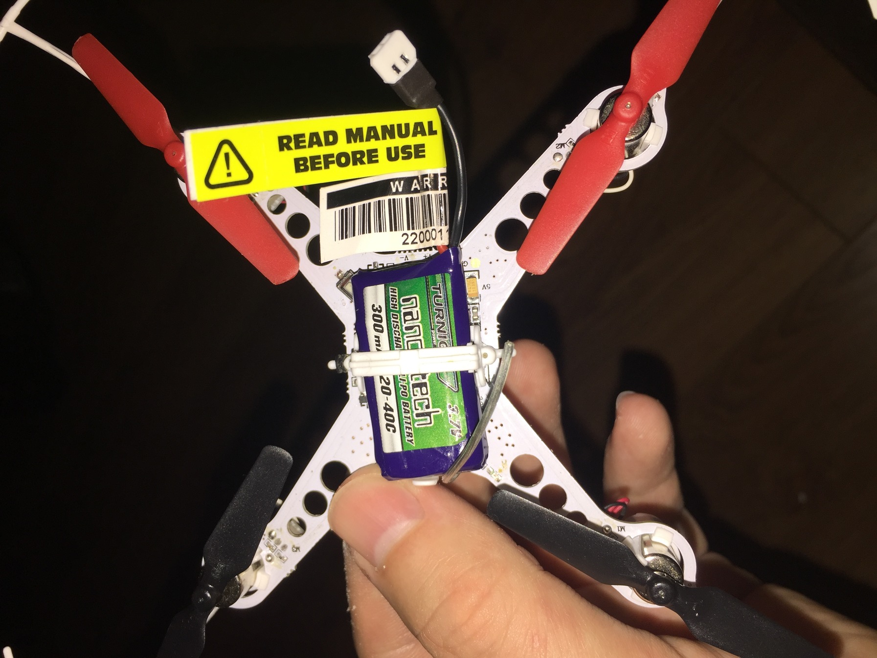

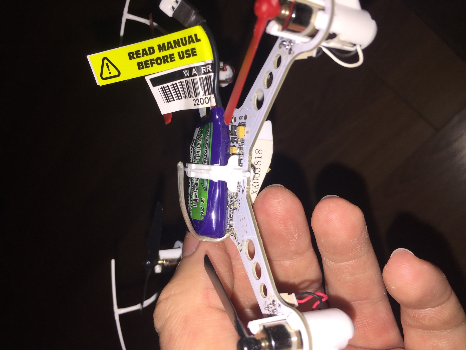

Vagy esetleg más baja lehet? Ha rápattintom a propot, szorul, alig forog, ha másik propot próbálok rá, az is ugyanez. Felpörög a prop, de csak kicsit, ha kövérebb gázt nyomok neki, helyből hasravágja magát
Próbáltam a két gimbalt jobbra le, nem segít. Nagyon nem siratom, de hátha még menthető
