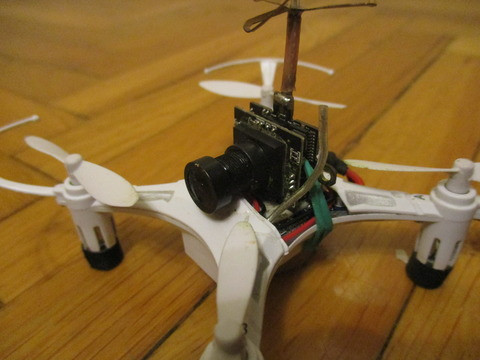

Túl sokat nem cicóztam vele. A kopter felső burkolatát ollóval kettévágtam, majd a felesleges részeket kivágtam. A kamera két szál vezetékét beforrasztottam a kopter aksi csatlakozó aljzatához, a kamera burkolatot leszedtem, alul kétoldalas ragasztóval felragasztottam, majd egy befőttesgumival körbetekertem, hogy ne essen le.
Nehezebben repül, mint előtte, de azért még használható. Lakásban nem kell nagy sebesség, de még az udvaron is jól használható szélcsendes időben. Eddig bírja, az antennát kell csak időnként adjusztálni, mert az persze görbül mindenfelé. -
