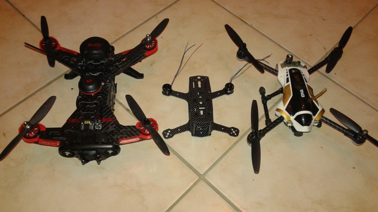

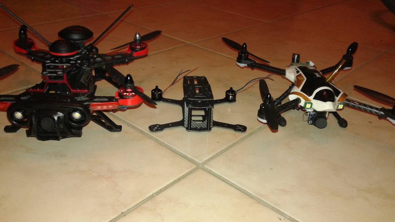

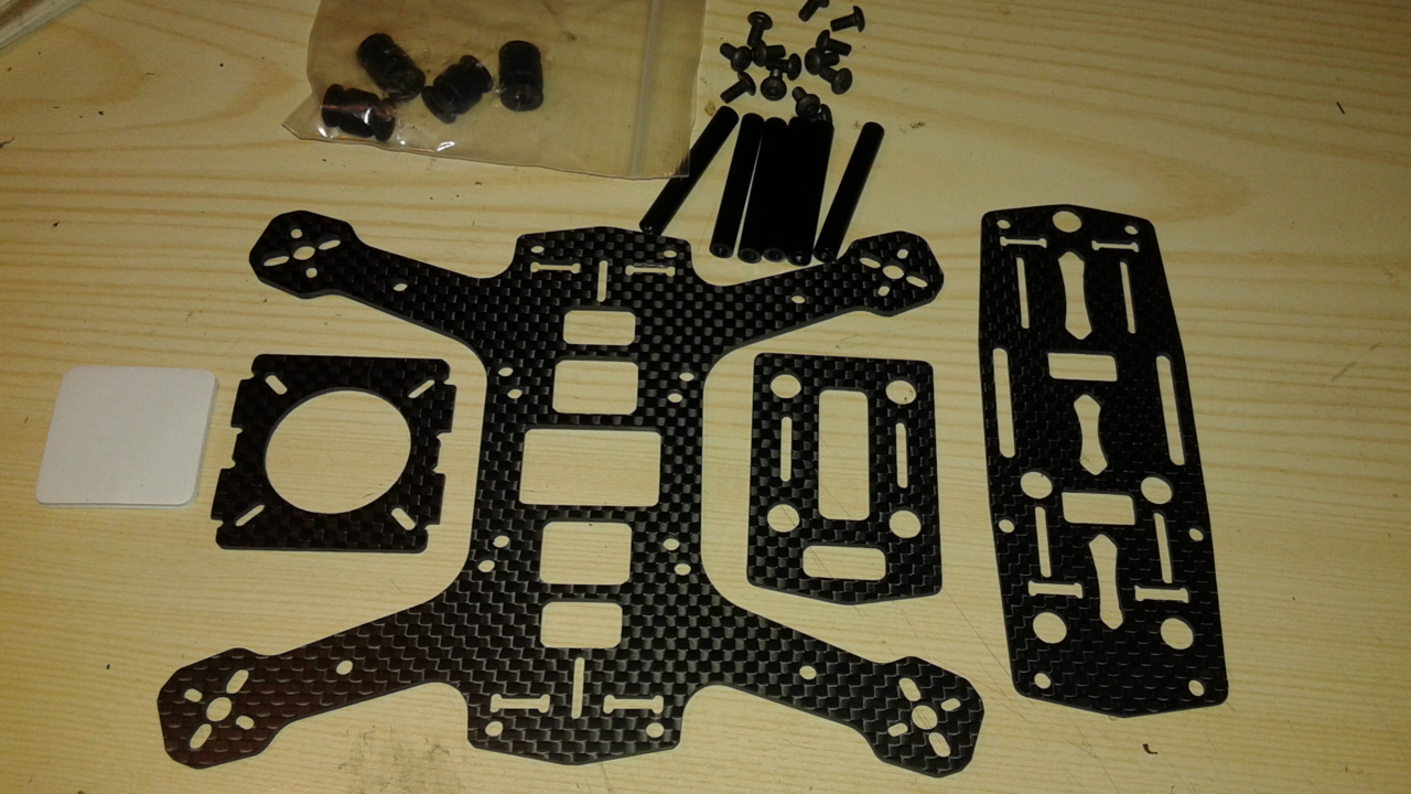

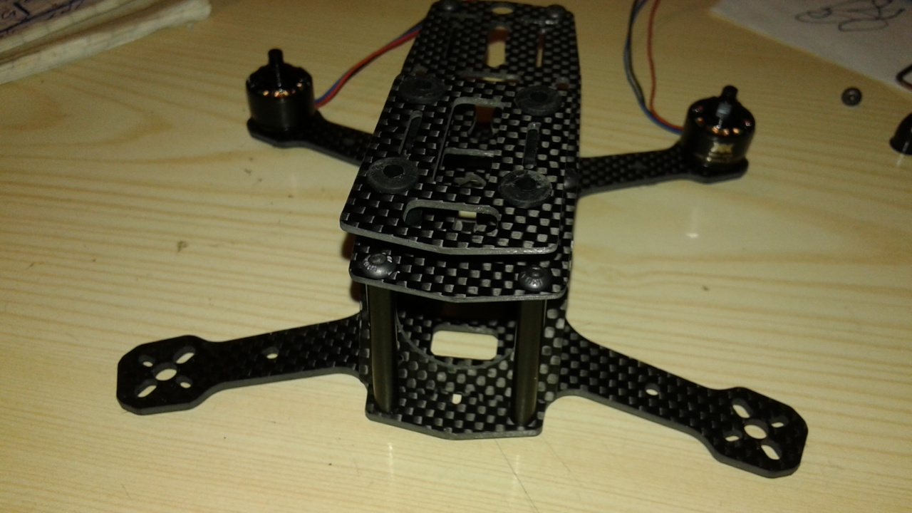

Ma hozott a postás pár apróságot, köztük a következőt is.
Ezt elég régen rendeltem már meg, ilyen szétfűrészelős dolognak amiből merevítőt csináltam volna.
Akkor még nem volt kapható Bg oldalán carbon lap, bezzeg most már van.
Közben okafogyott lett a művelet, mert a sokkal később rendelt Falcon vázelemek előbb megjöttek, így abból építettem be merevítést oldalra.
De még azért kellene egy kevéske váz elem darabka, csak most meg már nincs szívem szétvagdalni.
Pont passzolna rá az X251 motorja, de hogy minek spekulálok ilyesmin, azt nem értem.

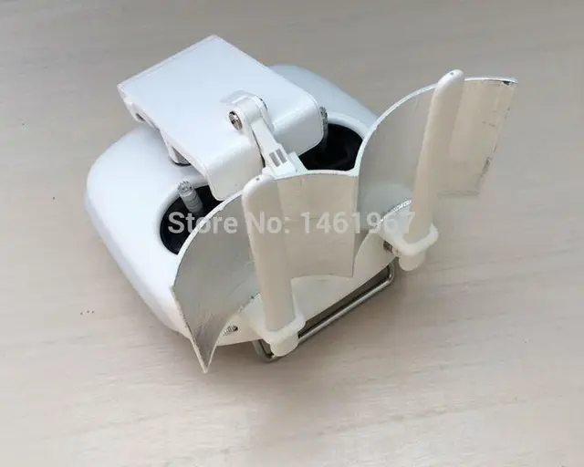

Phantomosak, de akár mások is:
Van létjogosultsága szerintetek az ilyen irányított jeleknek?
Venni, nem, de barkácsolva kipróbálnám. Érdemes energiát fordítani rá?
Ma is olyan 120 magasan, és 80 m vízszintes távolságban már elveszítette a jelet.
