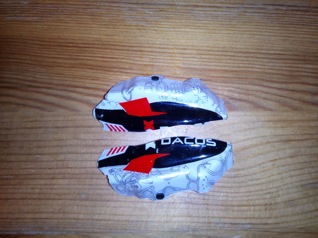

vandor01
a friss uj szerzemény az X100.... sajna befosott..
a ball elso motort csak részlegesen hajtja meg...
nem motor probléma mert cseréltem mocit... es akkor is a ball eső a hunyo... ..
van rajta egy kis piros LED kozel az aksihoz... nos ez is hunyorogva eg
mikor nem forog a cucc.... de kéne neki forognia...
probalkoztam a TAV-pok átkapcsolassal a 251-es TAVal... eredmény ugyanaz..
ball első kakukk... vege... kézből elszáll full gazon
de azonnal eroteljes ballra el azt foldbe áll..
addig probalkoztam... mig ugy foldhoz nem baszta magat,
hogy a DACO haz 2-be tört.. pedig frissen szantott puha fold volt ...
nezem egy ilyen alaplap... 18eu...
tulajdonkepen ha nem kell TAV mert a 251-se ott van...
alkatreszekbol meg lehet venni az egesz gepet
persze uj gépet venni occcobb...ja és még szerencse hogy ebbol is 2-őt vettem van máásik!
