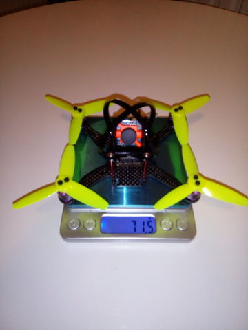

itt a kovetkezo koncept.... Hantu! remélem 200g ala becsuszik?
azt áruljátok már el aki 5collal jatszik hogyan rakjatok fel azt a propot aminek a kozepe vastagabb kb 7mm mint az 1xrubbeknek kb 5mm.... alig marad menet a motorcsavar vegén... meghuzom azt letépem azt az 1db kilogo menetet! .... vagy az ilyen vastag kozepu propot inkabb ne vegyek? az masfajta mocira jo csak!? a sima regebbiekre 2204 mocikra az ujabb propok nem jatszanak!

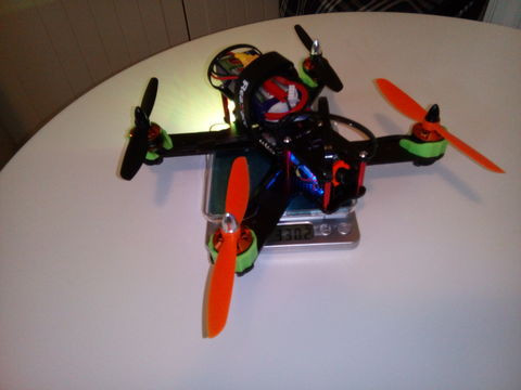

20x20 kis torony
Hantu vaz
2204 moci
200mw AIO-OSD-s
XM+
5" 3leveles propok
1000es 4S Grafen aksik...remelem 200g alatt!!

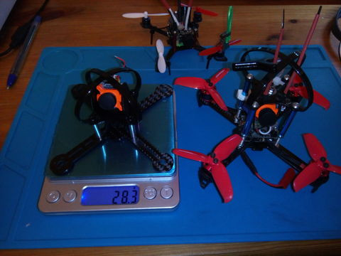

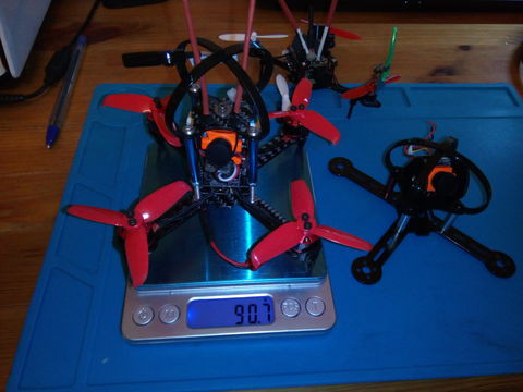

na ezt faragtam a mai napon..... leader 120 atrakva egy hagyományos 210-es vazba 5collos proppal....a képeken a suly es hogy annyi hely van hogy a szél átfuj rajta elol hatul... ezt csak 1 csontvaz!
1806-os motorok nem a konnyu megoldas volt a cel! Hanem legyen rajta motorvedo landolo labak es a tetejen dupla fedél hogy birja az aksit fent! 1000-es 3S aksival 10 percig reptetem.... mar untam..

ezt faragtam ma.... mikrobiminit......... a masik a mikrobimaxi
"sarok vagott" tornyokat rakok majd be az alap konfig KT100-as vaz ami 110-es
pont eleg hely van a 2540-es propnak!
igy a maxi lesz kb 85gramm de csak max 3S-el lesz hajtva
a mini reményeim szerint 65g korul lesz es Emax toronnyal 4S-el hajtva! -
