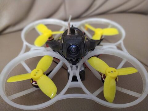

Sikerült a Mobula 7 kameráját kinyírni...
Ami mérgesít az, hogy pontosan nem tudom, mi romlott el rajta...Ebben szeretném a segítségeteket kérni.
Hogyan tudnám kideríteni?
Előzmény, hogy legutóbb úgy éreztem nagyon megy a repülés, ezért aztán egyre szűkebb helyeken csapattam át a kertben, egyre nagyobb sebességgel...ennek az lett a vége, hogy párszor elég erőssen neki koppant a fának..de mindannyiszor látszólag hiba nélkül megúszta. Aksi igazítás, majd repültem tovább...ebben az állapotban raktam el a dobozába a gépet, miután kirepültem az összes aksit...
Köv. alkalommal elővettem, és már csak a borzasztó kép fogadott...
MInt amikor rossz csatornán keresem a videó jelet...vagy sötét "futó" kép, vagy áll a kép, de elcseszett színekkel...
Minden kipróbált csatornán ezt műveli..."ránézésre" VTX problémának tűnik, de ez ugye egy kis 25mW-os AIO cam.
Kábeleket mozgatva nem igazán tapasztalok változást...
Rendeltem ugyan újat, de érdekelne mi kotlott meg a kamerán...mert zavar,hogy olyan mintha működne, de mégsem
VAgy esetleg tök jó volna ha meg lehetne javitani

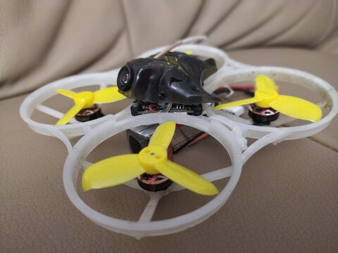

Volt ma egy kis időm...:
Átépült az UR85HD...lett belőle "85mm-es Mobula"...
Naaaaaaagyon durva lett
Alig várom a holnap reggelt, hogy izzíthassam a kertben...a házban kipróbáltam, meg egy két puncs erejéig kint a kertben, de ez valami vadállat így...nem való ez már a házba
Volt egy régi tönkreforrasztott Mobula7-ből egy maradék kamera régóta a dobozomban...
Ezen kívűl itt volt jó ideje ez az UR85HD, amit nem tudtam megszeretni, és leginkább csak állt a dobozában, csak a Mobula 7-et röptettem élvezettel, ezt a Bushido-t nem kedveltem...
Volt egy repedt Mob.7 canopy is a dobozban, amit megragasztottam,(meg amúgy is úton van 2db)
Szóval adott volt minden....Kis forrasztás, kis csavarozás....és egyelőre tényleg álomszerűnek tűnik az "új" masina...
nem zörög, nem rezeg,,csak a motorok, és propok sima hangját hallom...kva jó lett

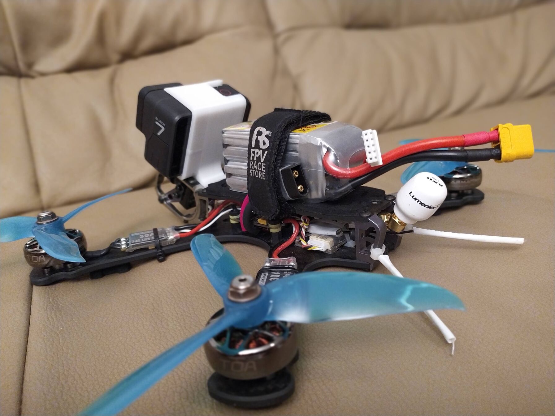

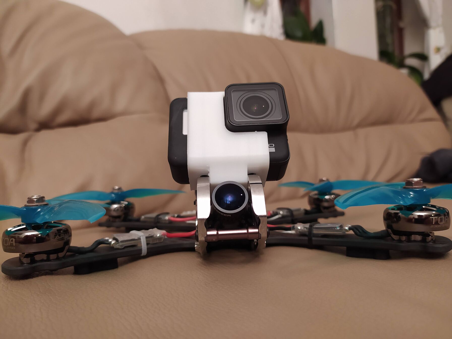

Végül elkészült a GoPro mount is....:
Nagy köszönet a gyártónak érte
Imádom ezt a gépet...ránézek és...szívdobogás
Utoljára anno az első Phantom4-emnél éreztem ezt...
Nekem valszeg ezért is nem lesz 10-20 gépem egyszerre...eléggé tudok ragaszkodni a "kis" madaraimhoz...kell, hogy tetszen, kell hogy csodáljam kicsit, hogy jól essen ránézni...és ezt az érzést azért nem mindegyik "repülő masina" váltja ki belőlem...így bőven elég az a pár darab, ami van a "polcon"...Ezt az idényt szerintem kirepülöm ezekkel a motoronkéni esc-ekkel, de valszeg jövő télen, "átépítem" 4in1 ESC-esre....szép kábelharisnyában végigvezetve a karokon a kábeleket, mert ezzel így nem vagyok kibékülve...függetlenül a szívdobogásomtól...

Én végre beruháztam egy GoPro-ra...A felfogatás még készül...de ez nem akadályozott meg abban, hogy kimenjek ma...nem tudtam megállni...feldobtam a gépre "parasztba'..."
Hozzáteszem az FPV racestore-os strap zseniális...A "gyári" Armattan kb. 2 hét alatt szétmállott a karbontól...egy raklap sz@r volt...ez a fent említett viszont veszett jó...ott erősített ahol kell, csúszásmentes gumírozott, aksit ugy tartja, mintha oda lenne ragasztva....imádom..Szóval GoPro felkerült, és repültem pár kört...(Nem egy Mr. Steele-s centrifuga
Semmi extra, de nekem nagyon nagy élmény, hogy végre értelmes minőségben tudom rögzíteni a repüléseket...

Whoop, de csak mert megígértem
Beecore f3
716 19000kv
65mm 716 váz
És ehhez egy alkalmas FRsky távViszont azért sütöttem el az elején a "csak mert megígértem viccet", mert lehet igazuk van a többieknek, előttem szólóknak....lehet, hogy nagyobb gépet igényelnél és nem whoopot...
amit én itt leírtam az egy tenyérnyi kefés whoop, és cca.13.000.-nél jársz táv nélkül...
Míg pld banggodon a bugs 6 18.000.-Huf....mindennel együtt...BL motor, nagyobb test...
Igaz hogy cam., és monitor nélkül, tehát csak LOS-ban reptetheted, de egy lényegesen nagyobb géposztály...
Kérdés mi vonz? Mert ha a szabadban való reptetés, akkor talán mégis inkább a Bugs,,,ha viszont kielégíti a családot a benti repkedés, plusz szélcsendes időben kint, akkor elég lehet egy "vadabbul repülő" whoop....ezt már te tudod eldönteni... -

Egyre jobban élvezem ezt a hobby-t
Ahogy végre nem okoznak problémát az alapok (firmware frissítés/verziók/EU/FCC/bind/cam csatornák/betaflight alapok... etc..etc) egyre boldogabb vagyok és egyre élvezetesebb a játék
Ma pld. végre révbe ért a régóta dédelgetett Zer0 vágyam...:
imádnivaló bent a házban...a 25mw-os aio tök jó , simán felrepulok az emeletre a beton födém ellenére , mindenféle zajosodas nélkül....
716-os 19000KV-s BF motorokkal...Nagyon jó móka...tök precízen lehet irányítani a qX7-el...
(Egy XM vevőt kapott a Zer0)Most csak annyi a bajom, ha udvarra viszem, valszeg nagyobb kamera dolesszoget fogok igényelni,,,
Akkor majd újra kell "taknyolni"
Ja és ami a lényeg...300-as GNB-vel 4,5 perc repido

Ma megvolt az első repülés, kirepültem két aksit...
Hogy először pozitívat is mondjak...Egy álom ilyen 5"-os géppel repülni.
Sokkal kezesebb mint gondoltam...tényleg szinte olyan érzés volt irányítani, mint a liftoff-ban pc-n.
Nagyon kellemes csalódás...Azt hittem a whoopok után majd borzalom lesz, de kezesebb mint bármelyik whoop...VISZONT:
Esett a gép magától kb. négyszer....A végén már stab módban ovatosan reptettem, akkor is megtörtént, hogy önmagától "eldobta" magát..
Mindannyiszor előjel nélkül egyszer csak a földön találtam magam, ami baromira idegesített..
Az első zuhanás, simán lehetett failsafe, rémlik is, hogy szolt a Taranis, de után direkt 20-50 m-nél messzeb nem mentem csak a környezemben repültem, és mégis zuhanás lett belőle...
Nagyon rossz érzés volt, mert talán még soha nem irányítottam ilyen magabiztosan "racer-t"..Simán kirepültem volna a két aksit esés nélkül...
Viszont így meg takarithattam a gépet vagy 20 percet
És indult is a hisztis email "Wilsonnak"...Hogy 110$-al fizettem többet a kész gépért a DiY-hez képest és most épp legutoljára azt kérte cseréljem már ki a két motort, hogy teszteljünk...
Most megírtam neki, hogy fasza....csak én pont ezért fizettem, hogy ne kelljen ezzel foglalkoznom....
