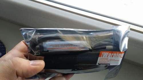

Végül én is aliexpressről rendeltem exp gdc Beast csomagot. 45$ + 15$ szállításba került, ez kb. 17e HUF volt amikor fizettem éppen. 22-én rendeltem és fizettem is aznap, a postás ma hozta meg a csomagot, szóval pontosan egy hét telt csak el. Vámot nem is kellett fizetnem, ami elég furcsa, mert azt olvastam, hogy 6e HUF felett az áfát ki kell fizetni, nekem mégse kelett.
Viszont a csomag nem tartalmazta a 220 wattos dell tápot, amit a leírás szerint elvileg kellett volna. Szerintetek érdemes vitát indítanom?

Csatlakoztam én is az egpu társadalomhoz. Ma meg is jött a PE4L. Pár óra bénázás után sikerült életet lehelni bele. Mivel jelenleg csak egy Nv gf 130asom van, ezért csak tesztként tudtam megnézni, bár már ez is észrevehetően jobb mint ami a T400asban van.
Nem gondoltam volna, hogy még boot során kell sem bekapcsolva lennie a cuccnak. Csak bedugtam az EC portba, bekapcsoltam, majd szólt is hogy új hardver. Majd win+p és lehetett kapcsolgatni hogy melyik kijelző menjen(akár kettő egyszerre is).
Márcsak dobozkát kellenne neki farikcsálni.
