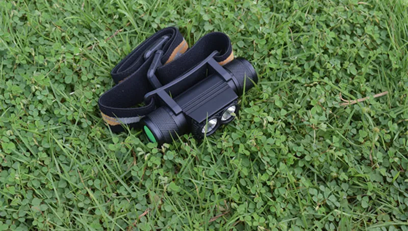

Erről lenne szó.
Súlya egy 30Q akksival 126 gramm. Az RJ 02 187gramm. A súly a megbízhatóság jele.
Érzésre is könnyű ez a két ledes szerzemény. Nincs igazán jó minőség érzete.

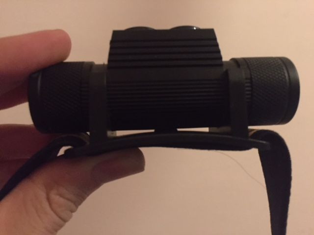

Mivel a fej közepén nincs pántja, így a kis súly ellenére sem lehet például futni vele.
A lámpa állíthatóságát egy egész ügyes trükkel oldották meg. A két oldalsó tartó fül sima, de a homlokra simuló rész ívének a közepén, a lámpa teste felé van egy műanyag dudor, ami beékelődik a lámpa testének a hosszanti irányú vájataiba.Az az igazság, hogy ajándéknak vettem és mivel első próbára nem tetszett, így csak most vettem elő a fiókból újra, mert szóba került.
Most sem tetszik igazán, bár úgy tűnik a fénye határozottan jobb az rj02-höz képest. Bár nem teljesen feltöltött cellákkal próbáltam, hanem a Q8ből kiszedtem kettőt. Remélem a Q8 egyenletesen merítette őket.
Összesen 2 normál fokozata van, és 3 villogó (strobe, sos, beacon). A töltő része megbízhatóan fedve van egy nagy menetemelkedésű kupakkal. A kupak nem jár le.

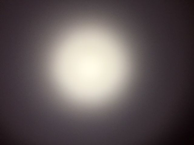

Kis fokozat:

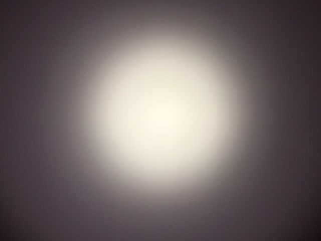

Nagy fokozat:

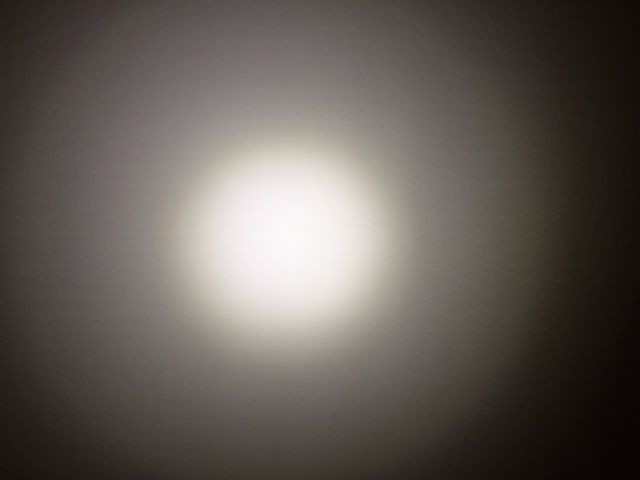

RJ 02 (kb max):

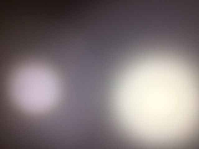

RJ02 + alis:
Állító pöcök:
Gyanús, hogy ennyivel erősebb most az RJ02-nél. A közeljövőben frissen feltöltött cellákkal is kipróbálom.
