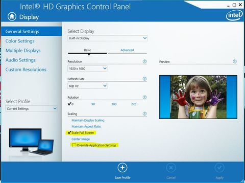

No.01
Probalgatva rajottem mi nem stimmel a beallitasaimban...
Nekem ugye adott az Intel HD 620, de azthiszem ez most fuggetlen attol: Mit kellene beallitanom a skalazasnal, h jol mukodjon a bongeszo (YouTube vegett) ill a Kodinak se zavarjon be?A felbontas vagy 1920*1080/60Hz vagy 3840*2160/30Hz (ezt meg mindig nem tudom mikepp lenne jobb, mert ha jol gondolom akkor egyik esetben a gep a masik esetben a TV vegzi a skalazast)
Ennek tukreben viszont fogalmam sincs, h mikent kellene jol beallitanom
A neten ezt talaltam, de ugye a tobbseg a laptopot hasznalja TV-re kotve szoval nekem lehet nem igy kellene: -
No.01
Az UHD TV-t hasznaloknal kinek mi az alap beallitas Windowsnal? 2160p vagy csak a jol bervalt 1080p?
En most probalgatom igyis ugyis, de kulobseget nem latok...Mellesleg megvolt az elos UHD elmeny Kodival. Felelmetesen atjott a dolog es tenyleg lehet latni a kulonbseget BD50-hez kepest is az egyszeru releasekhez kepet meg - kis tulzassal - akkor a kulonbseg, mint anno a normal es az HD asas kozott

No.01
Csak nem birtam magammal es tegnap elolvastam az osszefoglaloban leirtakat ill elkezdtem finomhangolni a Kodit (Tudom velem van a baj, de engem meg minidg zavar, h ha azt akarom, h jol mukodjon akkor lenyegesen tobb idot kell raszanni, mint egy buta lejatszonal vagy egy medialejatszon)
Viszont a felbontas es a kepfrissites kerdese meg minidg nem egyertelmu szamomra
Tekintsunk most el attol, h teszt keppen kiprobalok-e par 4k-s filmet vagy sem. Ha nem akkor 1080p es 24Hz lenne az ajanlott beallitas BD50 filmekhez es sorozatokhoz? (most alapbol 1080p es 60Hz lett beallitva a Windowsba)
A masik kerdesem a hang temakort erinti. A hazimozi kerdese meg folyamatban addig a TV hangszorojat hasznalnam. Viszont a DTS hangoknal v.mi nagyon nem stimmel. Olyan tompa minden, mintha egy aulaban jatszodnanak a dolgok. Eloszor azt hittem, h a TV beallitasai rosszak, de kiderult, h nem mert VLC-nel ugyanaz a film jol szol. Tudom, h a terhatas sosem lesz jo a gyari hangszorokon, de ahogy most van ugysem maradhat mert teljesen lerontja az elmenyt.
