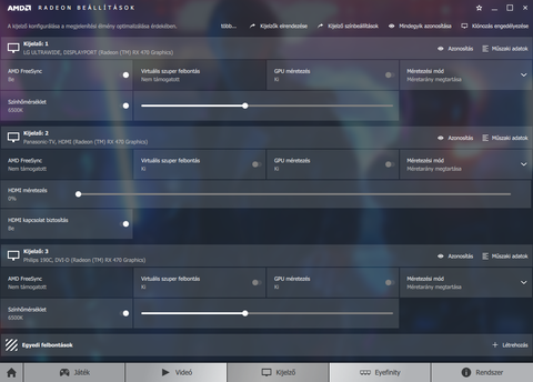

Húzod a csúszkát a HDMI méretezésnél, és az ég világon semmi nem változik?
Ott akkor valami nagyon félre ment a Radeon Software meg a Display Driver-rel.
Rollback-eld vissza, vagy rakd újra.

Igen, ezt megtaláltam, próbáltam is a húzni mindenfele, illetve a kapcsolókkal is kipróbáltam szinte minden kombinációt, de a méret az maradt állandó.
drdr: lehet, a többi gépet nem kötöttem tévére, ezzel régen is voltak overscan gondok, de legalább megoldható volt. Az biztos, hogy nem a tévé képarányával van a gond.

Én úgy vettem észre, az overscan 100%-on van jó ideje alapból. Csak a TV-t kell helyesen beállítani, "eredeti méret", "levágás nélkül" vagy valami hasonlót kell a képbeállítások között keresni.

MasterMark: rollback működne, de akkor le kellene állítanom a frissítések keresését, vagy a következő ugyanúgy elrontaná a beállításokat
Celtis: csapatmunkának mondanám inkább a Win10 széttúrta a beállításokat, az új AMD driverekből meg hiányzik a beállítási lehetőség
hm15: tudom, volt már legalább egy ilyen nagyobb update, az akkor nem rontott el semmit. Lehet mégis rollback lesz, hátha a következő frissítés problémamentes lesz. Csak az a rengeteg idő, amit az ilyen kísérletezés elvesz... -

Segíteni nem fog rajtad, de nekem is legfrissebb Windows 10 ugyanezzel a procival gond nélkül működik. Overscanhez se nyúlt a frissítés, ahogy a CU és a legújabb Crimson sem.

Ez inkább windows hülyeség lesz mint AMD.

Nem szabad a nagy frissítést a Windowsra engedni. Rollback-eld vissza.

Sziasztok, rég jártam már itt, most viszont van egy problémám: AMD 5350-es htpc-m hdmi-vel tévére kötve, az AMD hülyesége miatt állítani kell az overscant, hogy ne lógjon ki a kép, amit eddig vagy az advanced settingeken, vagy a registryben meg lehetett tenni. Most viszont jött egy Win10 update, frissítette a vga drivert, azóta egyik módon sem tudom állítani az overscant, és a legfrissebb driver felrakása sem segített.
Belefutott más is ilyesmibe, illetve sikerült megoldania? -
