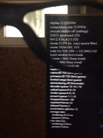

MadVr problémám:
2160p kijelző, ezért 'display modes' erre van kitöltve (2160p24, stb.).
Viszont ha 3D film jön, akkor az csak 1080p-ben játszódhat le. Ez jelenleg úgy néz ki, madvr kiszámolja a 2160p 3D-t, majd lekonvertálódik 1080p-re. Ettől viszont "letérdel" a videókártya. Ha beírom a 1080p24-et, akkor a 2D-t is oda rakja.
Meg lehet adni, hogy 3D esetén 1080p24-be is válthasson, de nem 3D esetén csak 2160p? -
