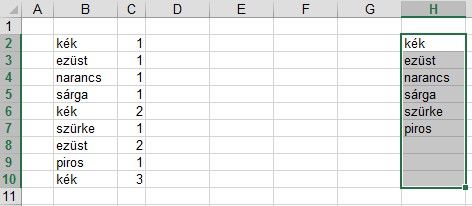

#25623
Az I oszlopban lévő adatokból is hozz létre listát. Az eredeti makró a laphoz rendelve, kibővítve
Private Sub Worksheet_Change(ByVal Target As Range)
Dim sor As Variant
If Target.Column = 2 Then
sor = Application.Match(Target, Columns(8), 0)
If IsError(sor) Then Range("H" & Application.WorksheetFunction.CountA(Columns(8)) + 1) = Target
End If
If Target.Column = 3 Then
sor = Application.Match(Target, Columns(9), 0)
If IsError(sor) Then Range("I" & Application.WorksheetFunction.CountA(Columns(9)) + 1) = Target
End If
End Sub -

1. Először tedd ki a színeket a H oszlopba, mindegyikből 1-et az említett speciális szűréssel.
2. Hozd létre a H oszlopban az adatokból a listát, majd a B oszlopba vidd be az érvényesítéseket.
3. Új színt a H oszlopban kell majd megadni, akkor ez az érték is szerepel automatikusan a B oszlop érvényesítéseiben. -
grondby
Valószínű, hogy én nem írtam le érthetően, így elnézést kérek. A felhasználók a B oszlopba írnak színeket, amik többször is előfordulhatnak. A H oszlopot valahogyan magától kellene generálni. Én próbálkoztam a =HA(C2=1;B2;"") lemásolásával, de az a képen látható hiányos sorokat eredményez.
Delila_1
grondby
#25607
Adj címet a H1-be, majd a tartományban állva Ctrl+R-rel listává alakítod. Kijelölöd a beírt színeket, és nevet adsz a tartománynak. Ezt a nevet adhatod a B oszlopban az érvényesítéseknek.
A H oszlopba újonnan beírt színek automatikusan szerepelni fognak az érvényesítésekben, erre (is) jó a listává alakítás.
grondby

Sziaztok! Nagy problémám a következő. A B oszlopban lévő színek többször is előfordulnak. Nekem viszont csak egyszer kellenének a H oszlopban egymás után. Az nem lenne baj ha nem ABC sorrendbe van, de sor kihagyása nélkül kellenének, mert érvényesítésben így tudnám használni.Idáig eljutottam C2-be: =DARABTELI($B$2:$B2;B2) Excel 2003 ban dolgozok.
