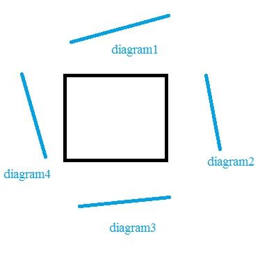

Excel 2010-ben (magyar) szeretnék diagramot ábrázolni, úgy hogy mintha egy négyzet 4 olda lenne rendre az x tengely. Lehet ilyet megvalósítani valahogy? Vagy egyszerűen a diagramot forgatni?
Valami ilyesmit szerenék:

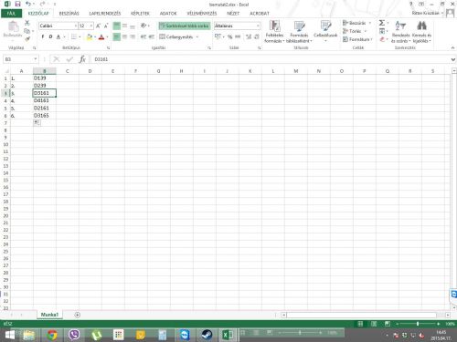

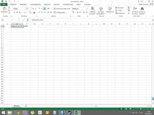

Használd az Fkeres (Vlookup), vagy az Index függvényt az azonosak megtalálásához a másik lapon.
Üdv.
