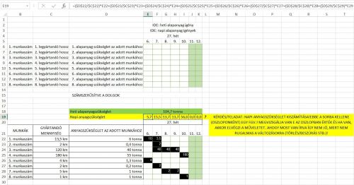

azopi74
#27680
Szia: itt a megoldásom:
szóval a függvény a 6-odik oszlopban:
=SUMPRODUCT(Table1[ANYAGSZÜKSÉGLET AZ ADOTT MUNKÁHOZ]/Table1[GYÁRTANDÓ MENNYISÉG],Table1[6.])
7-ik oszlopban:
=SUMPRODUCT(Table1[ANYAGSZÜKSÉGLET AZ ADOTT MUNKÁHOZ]/Table1[GYÁRTANDÓ MENNYISÉG],Table1[7.])
és így tovább
Lehetne még rugalmasabbá tenni, hogy oszopbeszúrásra is immunis legyen, és mindenhol ugyanaz legyen a képlet, de ahhoz kell egy kis indirekt() függvény is, azt már rád bízom

#27679
Egy javaslat: sokkal gyorsabban választ kapnál, ha nem képet töltenél fel, hanem magát a táblát valahova.
Egyébként a SUMPRODUCT (szorzatösszeg) függvény lesz a barátod, de én először is táblává alakítanám a tartományokatm, hogy minden változásra (beszúrásokra, bővítésekre) rugalmas legyen a megoldás. -
