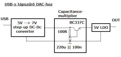

Itt van a DACtron tápjának jelentős egyszerűsítése (abban dupla cap-multiplier van):
Step-up konverternek jó ez 7V-ra beállítva, vagy 7,5V-ra, és akkor mehet két cap-multiplier sorba. Ekkor LDO-ból olyan kell, ami 5V többlettel már elvan, pl. LM2941.
(Persze az LDO bemenetée és kimenetére is kell kondi, az adatlapi leírásnak megfelelően. A bemenetre 10u || 100n mindenképp jó, kimenetre meg 10u tantál valószínűleg mindegyiknek megfelel.)Ha van rá igány, készíthetek egy szériát, ha még belefér az idbe. Mennyi kellene összesen?

30dB-t tudok csökkenteni a zajon (kb. 30-ad részére csökken) 0,25V fesz-esés árán. Így a fesz. még belefér az USB-specifikációba.
Vagy 120dB-t is tudok csökkenteni (milliomod részére, pl. 0,1V zajből 0,1uV), de ennek az ára a kb. 60%-os hatásfok: mivel az USB max. 500mA-t tud leadni, így max. 300mA-t kaphatna a készülék. Ez a legtöbb kütyünek elég is.
Ja, és nem 140k-ba kerülne.
Bár az iFi is 63k-ba kerül, annyiért még elmegy, mivel pofás és biztos jó is.
Nem szóltam, ez nem hordozható, hanem adapterről megy. Hordozható eszköz otthoni használatára való:
Ezt így kell csinálni különben, ma is tanultam valamit: az alkatrészeket szellősen elhelyezni nagy feliratokkal, és négyesével bekeretezni őket blokkokba, azokat is elnevezni.

egy átlagos portnál 100 microV az érték, míg az iFi iUSB használatakor 0.1 microV -re csökken.
(Nem uV, hanem mV lesz az, de nem ez a lényeg.)
Kérdés, hogy ennek mi az ára. Csökken-e a feszültség 0,1-0,2V-ot? Ha nem, akkor csökken-e az áramterhelhetőség?
Én pl. a DACtronban azt csinálom, hogy az 5V-ből csinálok 7V-ot, majd abból visszaszűrök 5V-ot. De ezzel 300mA áramigényhez 500mA-t vesz fel az USB-ről az eszköz. -
