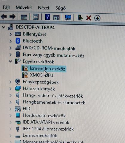

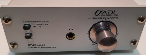

Segítséget kérnék!
A telefonnal (android 9) hogyan lehetne a Furutech adl gt 40-em felismertetni?
A kevésbé jó hangú (amanero belső) Kínai dac-om egyből felismerte. -

Viszont én lassan eljutottam oda, hogy a furutech-et visszazárom. (Kondi, ellenállás, ic, quartz helyett oszci. Nagy meló volt, de jól szól.) -

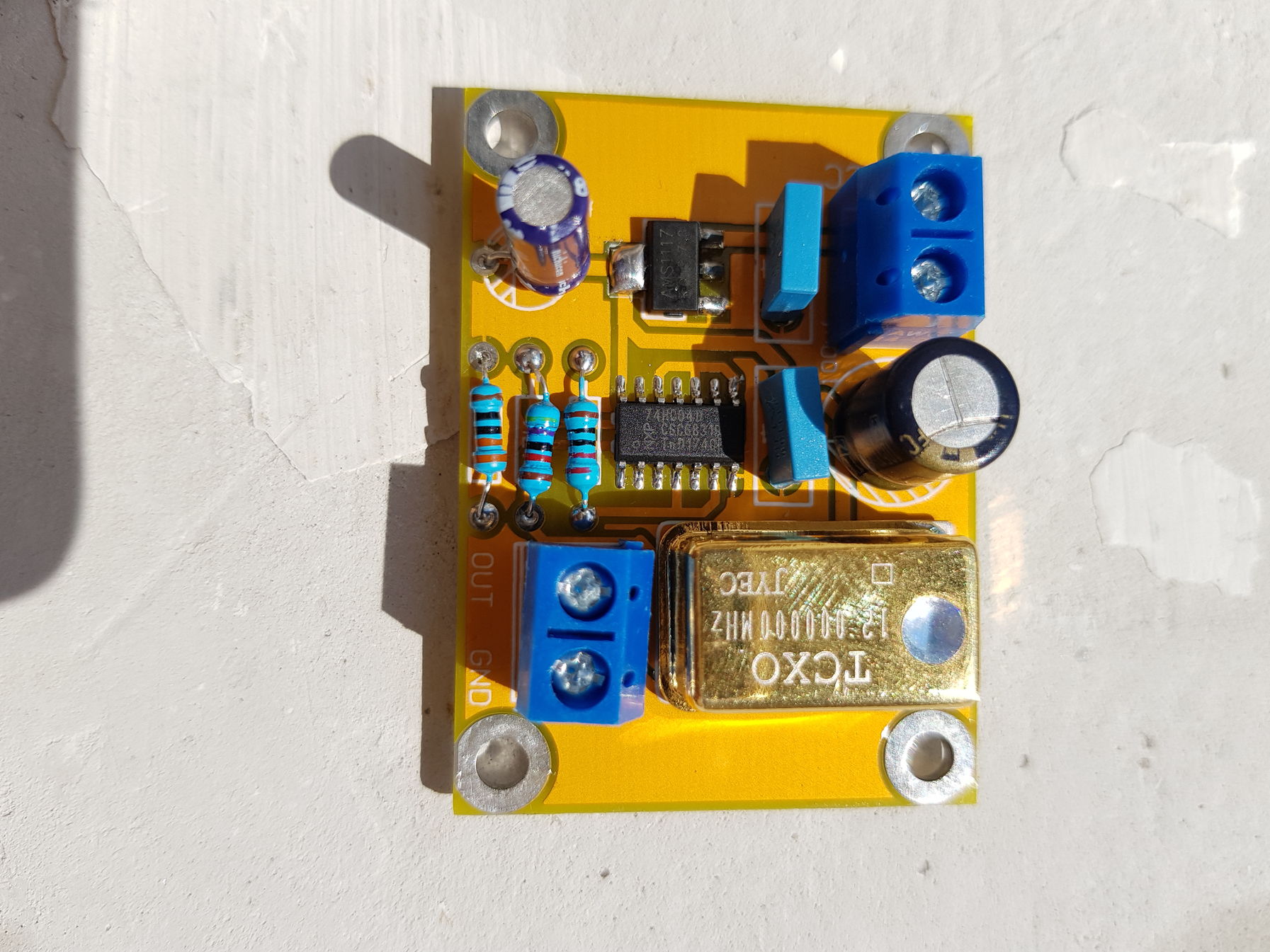

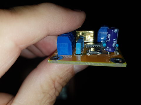

https://www.ebay.com/itm/12MHZ-hifi-TCXO-0-1ppm-Ultra-precision-Golden-Oscillator-CLOCK-power-suppl/132652774556?ssPageName=STRK%3AMEBIDX%3AIT&_trksid=p2057872.m2749.l2649 [link]
Megjött a furutech-be, gondoltam hamarosan leírom mit tapasztaltam a csere után. Követési számmal jött, erre mégis ellopta vszeg a postás! Aláírta a nevem! Már itt tartunk, hogy a követési számos sincs biztonságban! (Megtettem a rendörségen a feljelentést!

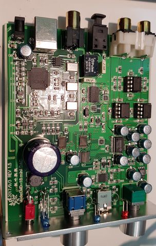

Bent a Furutech-ben AD827(dual ic). Ajánlott ic, mindenben jobb mint az NJM2068 ami bizony szintén egy nagyon jó hangú ic. NJM2068 kb 1000ft az AD827 kb 7000 de ennyivel jobb is! Olcsóbb berendezésbe érdemes az njm-et kipróbálni!

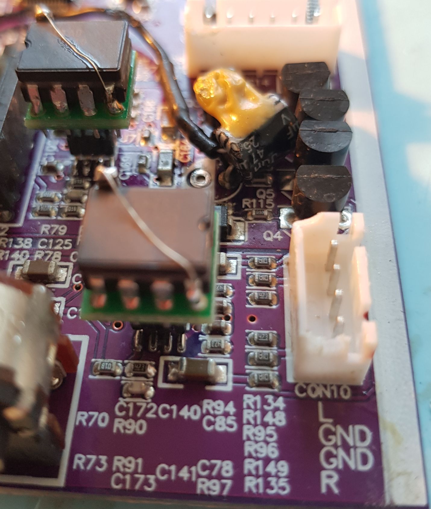

Minimális tuning után úgy szól a Furutech, hogy esek kelek! (dióda, kondik, ellenállások cseréje. Azt még nem is blackgate kondikat raktam be.)
Megrendeltem a njm 2068-ak helyett az AD827sq-kat. Mondjuk kérdeztem a milyenségét
de nem írt rá se ki semmit. Remélem boka...sás lesz!
Itt adott kapcsolás és adott DA van, Tenor ic-ket látok amiket igen jónak tartanak. Mondjuk az kicsit macerás lesz, hogy az smd ic-ket normál ic-kre cserélem.
Ha kész elkezdem beírni a fekete lemezeimet. Remélem megéri a melót! -

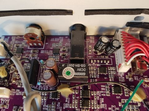

A douk audio-s DAC-ot bátran ajánlom bárkinek, így marad. A Furutech-et szétbontottam rágódom rajta mit tegyek!
Füles kijárat!
Táp!
Phono, rca bejárat.
Iszonyat mennyiségű munka.....! -

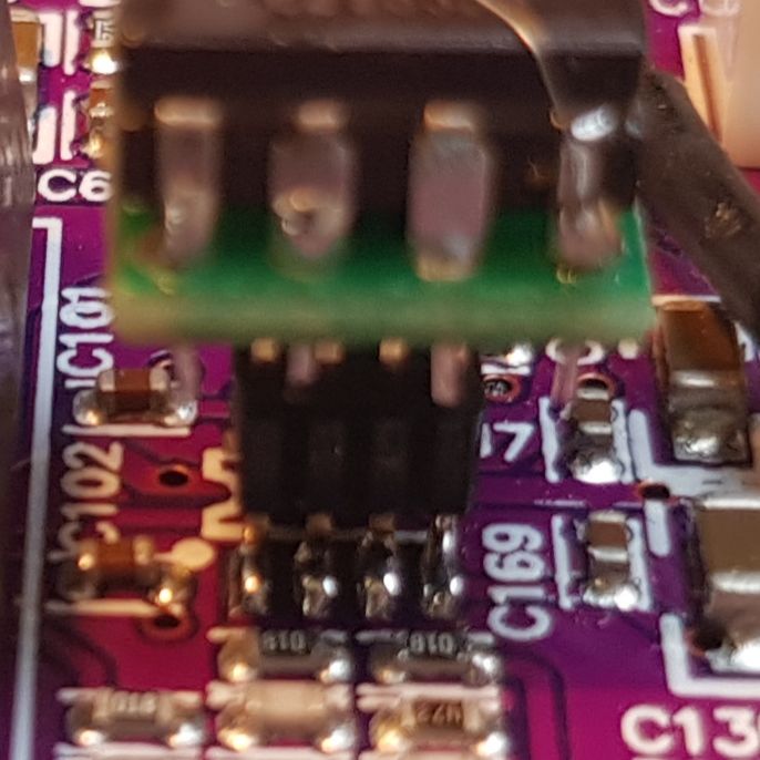

#62597
Jól látszik! Nincs ón két lábon, és körbe van repedve az egyik.
7806, 7906 A tápban! Jrc 2068 hegyekben! Ajjaj, lehet összerakom! Ennyi pénz nincs a földön amennyit erre lehetne költeni!
(És így is teszt darab! Mit lehetne ebből csinálni! Szerintem akinek ilyen állapotban potyogott a könnye, annak tuning után a DM-be kéne menni pelenkáért!) -

Hasonló a gondom! Megjött a Douk audióa dac.
Win 10 alatt az eszközkezelőben sárga felkiáltó jellel XMOS DFU driver hiányt jelez.
Adott egy telepítő cd-t Kínai barátunk ami az amanero driver-ét is tartalmazza, de az ő dac-ját nem ismeri fel!
Rádugom az Eredeti amaneros dacom, midjárt felismeri és megnevezi( ugyanazzal az ő általa küldött driver-al)! Foobarban rögtön lehet KS beállítást alkalmazni!
Írtam a Kínainak hogy segítsen. Visszaírt, hogy telepítettem e az összes plugint? Visszaküldtem a képet, hogy Xmos dfu hiányt jelez a win10! Azóta nincs válasz!
(Szerintem az ő xmos-át nem tudja rendesen megnevezni! Ezért nem tudja kezelni a win. Drivert meg ugye nem tud, vagy nem akar írni!)
Valakinek ötlete?
(Mielőtt lehúzom a visszajelzésben!) -

Megjött a Furutech adl gt40-em. Gyönyörű karcmentes darab.
Még nem volt időm komolyan ráhalgatni, de első fülre igen jó hangú!

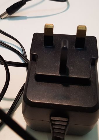

Ezt az adaptert lehet, hogy lekéne cserélni. Valami r magosra. 9V AC ad le. Valaki csinált már komolyabb kvarcos váltót neki? Érdemes? -

Úton van egy Furutech adl gt40-em. Valaki használ ilyet?
Véleményetek? -
