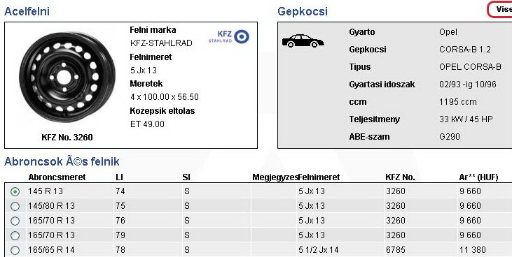

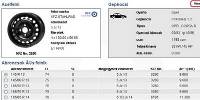

Sajnos nincs erre a tipusra 17 acélfelni.
Utánalestem és a Hyundai Santa Fe viszont gyárt 17est szinte azonos paraméterekkel.
A paraméterei: 7*17 et 41
Ez listaáron a mai napon 24460- ebból lenne 15% kedvesség.(Árak az € miatt változhatnak, gumik pl a mai nappal emelkedtek, nem is kicsit.)
Sajnos a rizikója az, hogy ezt csak rendelésre hozzák, ami azt jelenti tanácsos lenne elmenni egy Hyundai szalonba és felpróbálni egy ilyen felnit.
Vagy bevállalod a rizikót.
Üdv

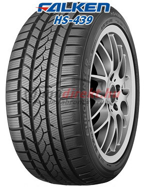

Barum nekem sem kedvencem, csak az ára miatt írtam írtam oda.
A Falken most nagyon akciós, és messze az egyik legjobb az új gumik közűl.
Aszimmetrikus minta, csendes, idén sokat eladtam belőle és kellemesek az eddigi visszajelzések.
Gumit berendelem, ahogy nálam van, hívlak.
Ez elvileg holnap fog megtörténni.
Számod még a régi, a 94re végződő?Üdv
