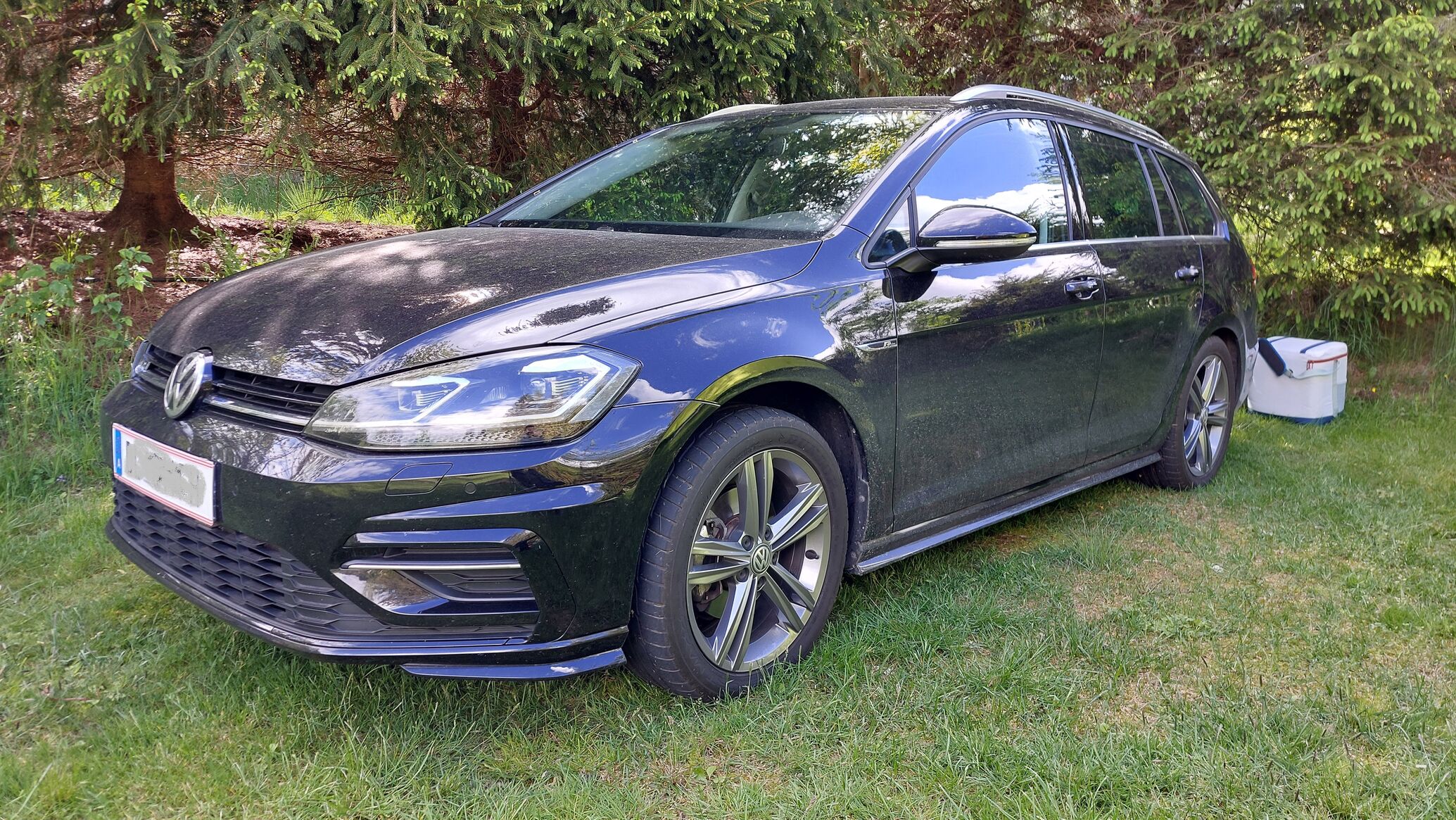

Köszi, közben olvasgatok, Rial/Ats vállalhatónak tűnik, ráadásul előbbiből van grafit színű is, ami hasonló, mint a nyári 17" szettem színe [kép] . Télre mindenképpen 16" a cél, mert ha hólánc kell, akkor a kezelési szerint az csak erre a méretre rakható fel (és a gumi is olcsóbb ebben a méretben
). Előző autón 17"-on volt négyévszakos gumi, az esetek 99%-ban jó volt, a maradékban meg volt, aki segítsen kicsit megtolni
Most a 100%-os rendelkezésre állást céloztam meg. -
