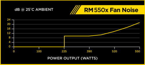

ZrogNV
Egy NZXT H440 Razeres kiadású házba szeretnék ventilátorokat telepíteni.
Az alaplap egy Gigabyte G1 Sniper B7 1 PWM és 3 feszültség alapú kiosztással.
A CPU hűtő be quiet! Dark Rock Advanced C1
a gyártói oldalon ez van megadva zajszinthez:

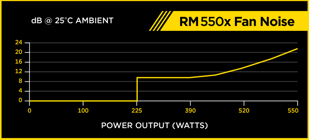

Overall noise level (dB(A)) @ 50/75/100% (rpm) 6.6 / 14.4 / 18.8A táp Corsair RM550X
Ezekhez mérten próbáltam csendes ventiket keresni, eddig erre jutottam:
6db Nanoxia Deep Silence 120mm - 1000rpm és 1db Nanoxia Deep Silence 140mm - 1100rpm
Ez a 7db 22-23 ezer Ft-ból jönne ki. 7V-ra leszabályozva 7-8 dB-re írja a gyártói oldal.
Esetleg van jobb megoldás ami árban többre jönne ki? Vagy olyan ami még a meglévő alkatrészek mellé elmenne, de olcsóbb lenne? Szerettem volna zöld LED-est a Razer gépbe, de a fórumot olvasgatva nem nagyon ajánlottak. Ezeket találtam belőlük: BitFenix Spectre PRO, Cooltek Silent Fan, Corsair Air Series, Thermaltake Luna, Cougar D12HB-G, Thermaltake Riing esetleg ezek közül valamelyik?Elnézést kicsit hosszúra sikeredett, előre is köszönöm a válaszokat!
