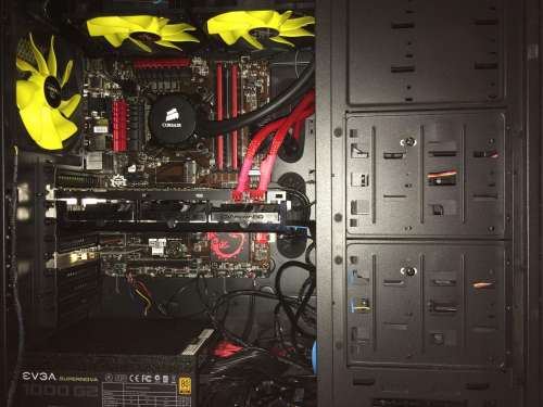

Nekem egy Trooper van, ami ugyanaz. A fenti 20 cm-est érdemes cserélni, mert ezek a nagy "dögök" nem túl hatékonyak. A negatív légáramlás az alapvetően jó, mert nem reked bent a meleg levegő. Én előre betettem 2 db Scythe Slip Stream 1900rpm 120 mm-es ventit és ami megmaradt gyári ledes 120 mm-est azt alulra.
Elvileg mind a kettő elfér, de én csak a táphoz közeli raktam be. A hátsó 140 mm-es ventit Akasa Viper 140 mm-esre cseréltem (erre nem volt szükség nagyon, csak a H110-en is 2 db Viper van és a design miatt lett ez is cserélve
) Érezhetően jobb lett a levegő csere a házban.
Az oldalsó venti ebben a házban csak összezavarja a légáramlatot, nem ajánlom befújásra max. ha oda tolja a vga a meleget, esetleg szívóra mehet, de nem számít sokat. Ezt is kipróbáltam.
Kép az elrendezésről (ami látszik persze)
