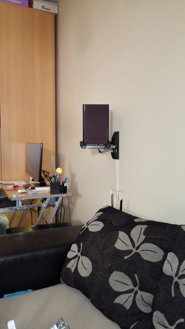

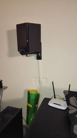

Hivatalosan a nézési ponthoz képest 90-110 fokra kellene rakni, de állványból valószínűleg nem tudsz olyan magasat venni, hogy a hallgatói fejmagasság felett kb. 60 cm-re legyenek a dobozok. + én valószínűleg már másnap felrúgnám véletlenül (karcsú magas szerkezet, tetején a súlyponttal)
Ha nem lesznek surround back dobozok, akkor én a falra tenném őket, olyan módon beforgatva, hogy az elejük felém nézzen. -

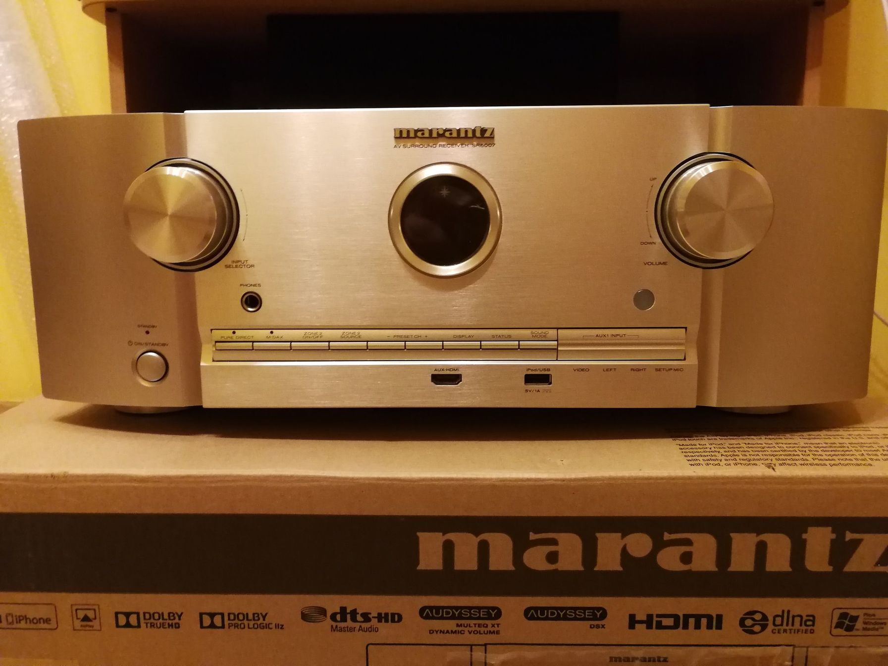

BBéci, én a Yamaha NS-F51-et szerettem volna 5.0-ás szettben, de meggyőztél, hogy nem érdemes.
Mint mondtam az erősítőt már eldöntöttem, egy valószínűleg egy Marantz SR6007-es lesz, vagy az eggyel kisebb, ezt kilehet fogni használtan általában.
Ehhez pedig nem igazán érdemes a Yamaha szettet venni.
Így marad a Polk Audio újan [link], vagy használtan a Dali Spektor 6. Melyiket ajánlod, illetve mennyire éri meg azt a +100 ezer forintot, a Yamahával szemben?
Esetleg mást tudtok ajánlani ennyi pénzért, vagy valami régebbi cuccot használtan? Például valami régebbi Quadral, ilyenre gondolok. Nem baj ha nincs eladó éppen, előbb-utóbb biztos kilehet fogni.
