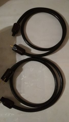

Félreértetted a tápkábel dolgot, nem csak az elosztó és a fali aljzat közé kell jó minőségű, hanem az elosztó és az összes készülék közé is. Amelyikben nem cserélhető, abba vagy direktben szerelnek, mint Zsoika, vagy applikálnak rá IEC aljzatot. -

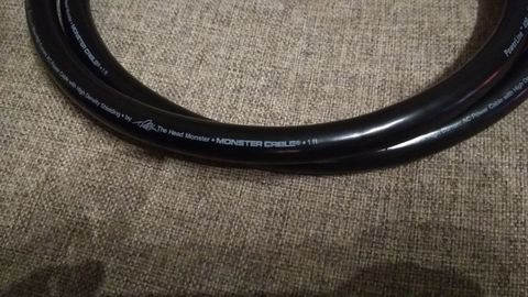

Mostanában cseréltem le a Hama túlfesz védelemmel ellátott elosztómat, egy Kontastre, amire szereltettem egy Lapp öflex tábkábelt is...
Nekem az volt a tapasztalatom, hogy a dinamikán javított.. Valahogy mindennek lett dinamikája, nem csak a kifejezetten erős efektes robbanásoknak, lövéseknek..
Ettől függetlenül érthető a félelmed.. Többször szóba kerültek olyan elemek rendszerbe illesztése, amiknek esztétikai, vagy bármi más haszna nagyobb mint a hangminőség..
Közvetlen közelembe ismerek olyat, aki a helytakarékosság miatt vett bögreszettet..

Belépő szinten sem szabad direkt elrontani a hangot, mert a kevésből még kevesebb marad, mint a sokból.
Mostanában egyre többen próbáltak ki jó minőségű tápkábeleket, néhányan külön "ösvényt" építettek ki a kismegszakító és a házimozi rendszert ellátó konnektorok közé és szinte egyhangúan pozitív hatásról számoltak be. Igen, még belépő és alsó középkategóriában is.
Természetesen elfogadom az álláspontodat, ahogy mindenki másét is. -

Én speciel nem cserélgetem a tápkábelt. Illetve itt szokott elhangzani pár hetente, hogy mozira bármi jó
Tényleg no offense, nem akarok belemenni, tudom, hogy parázs vita szokott kialakulni a tápkábelekről, a kábelek bejáratásáról, ne kezdjük el. Nekem személy szerint fontosabb a biztonság, punktum. Hogy más mit csinál a saját rendszerével, az az ő dolga

Nem katasztofális, de amikor drága tápkábelekkel próbáljuk javítani a hangzást, akkor fel sem merülhet, hogy elosztóval elrontsuk.
