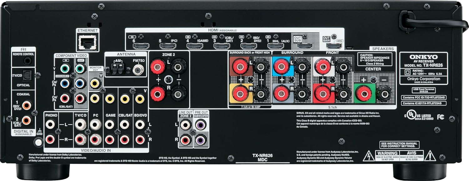

1.A 626-os ajánlott vas,jó lesz.
2.Visszakérdezek:Meg vagy elégedve a hangminőségével?
3.Szerintem a Zone 2 -re gondolsz,hogy a konyhában is szóljon a cucc,ez pont erre való.
4.Lásd 3-as pont.Az erősítő képes 5.1/2-re akár bikábelezett frontokkal+zone 2,vagy 7.1/2-re magas frontokkal vagy hátsó háttérrel+zone 2.
5.Nálam bejön,megfelelő forrással.És inkább 2 nagyobb front,a 165-ösöket meg hátra.
6.Mindent hdmi-vel,semmi más nem kell.És a vason neked semmit sem kell állítani,amilyen forrást(DD/HD,DTS/HD)kap az erősítő,automatikusan arra kapcsol.

Az "A+B"-t a Zone 2-vel tudod megcsinálni szerintem csak.
Elég a HDMI.

Tanácsot szeretnék kérni.
Tény: Alapvetően nem áll 150K-nál több a rendelkezésre és ebből szeretném a legtöbbet kihozni.
Nem vagyok valami nagy szekértője a dolgoknak, ezért is kérdezek inkább, mintsem már alapjaiban építenék ki rossz rendszert.Jelenlegi rendszerem közel 20 éves. Rendelkezem egy JAMO CORNET 165 Front hangfalpárral (80W (long term)/120W (short term), 8 Ohm, egy JAMO Center 18 (70/100W, 8 Ohm) egy JAMO SW303E mélysugárzóval (70W, 10 Ohm, valamint egy JAMO Surround 40 hangfalpárral (45/55W, 8 Ohm).
Jelenleg ezek a hangfalak vannak rákötve egy Technics SA-DX930 erősítőre, házimozizás céljából. A TV egy Samsung F6500 a media player pedig egy MED X3D600.
A szoba kb 4,5x5m-es.
Ezen kívül az erősítőre van kötve még egy pár gagyi hangfal ami a konyába biztosítja a hangot (leginkább rádió vagy TV adás céljából). A Konyha egy légtérben van a nappalival.
Jelen pillanatban a media player van rákötve optikai kábellel az erősítőre.
A Közeljövőben terveznék majd egy X-Boxot is beszerezni és akkor már úgy gondolom, hogy lecserélném a jelenlegi erősítőt is.Az Onkyo NR626-ot néztem ki. A kérdésem az lenne, hogy a meglévő hangfalrendszerem alkalmas e ehhez az erősítőhöz? Nyílván a mostanit is maximum 1/3 vagy ½ hangerőn tudom csak hallgatni, mert már az is betyár hangos tud lenni. (Van 3 gyermekem és asszony aggódik, hogy megsüketülnek XD )
Szóval, szeretném az erősítőre rákötni ezeket a hangfalakat 5.1 ben. (ezzel gondolom nem lehet gond.) Ezen kívül rákötném erre is a konyhai hangfalakat is, csak nem igazán tudom hová kellene kötöm. Azt szeretném kérdezni, hogy megoldható-e az A+B hangfal bekötés? Azaz a Front hangfal ugye az A, és talán a bal oldalon lévő két csatlakozó lenne a B pár (ami fölé az van írva, hogy surround back or front high alá pedig 7.1 or Bi amp.) KÉP
Be lehet e állítani ezt úgy, hogy ugyanazt a forrást használják mint amit a normál Front? Ergo egy Quadro hangfalrendszerben szóljon a cucc. (Azt sem tudom mi az a Bi-Amp :S )
Vagy esetleg másik terv, hogy a Zone 2-re kötött hangfalakat használnám erre a célra, úgy hogy ugyanazt a forrást adom meg mindkét zónának és azonos jelszintet? Jobb lenne az előző verzió.
Ez szerint a video szerint elvileg lehetséges amit leírtam csak nem tudom pontosan hová is kellene kötnöm a hangfalakat.
Köszi, remélem érthető volt a kérdésem...Amennyiben 7.1-ben szeretném használni a meglévő rendszert, gondolom vennem kellene még egy pár hangfalat. Van e valami javaslatotok erre? Melyik hangfalam maradhat és melyik szorulna cserére?
Ebben a videoban látom, hogy a HDMI mellett koaxiális és RCA kábelekkel is beköti a Media playert az erősítőbe. Kérdem én minek? Nem elég csak a HDMI?
Mivel még nem volt sohasem HDMI bemenetes erősítőm, csak sejtem az alapokat.
A tervem az, hogy az erősítő HDMI kimenetére kötöm a TV-t (a Másik kimenet gondolom egy másik TV-hez jó), a Bemenetekre pedig sorban, a (1) TV, (2) Mediaplayer, (3) X-box, (4) DVD, (5) Számítógép, és még marad is 1 bemenet szabadon.
A LAN csatlakozóra pedig a routert kötöm, így elérem majd a NAS-t is, amiről streamelni tudom a zenéket illetve elérem az internet rádiókat is. Az analóg bekötésekkel nem kell foglalkoznom, sem az optikaival. (jól gondolom?) Ha így lesznek bekötve a dolgok akkor nem lesz más dolgom mint a forrást kiválasztani az erősítőn és akkor Dolby Digitalban vagy persze forrásfüggően mindenféle (de a lehető legjobb) minőségben az fog szólni amit kiválasztottam?Szóval valami step by step ismertető és javaslatrendszer kellene, mert ezekhez az újabb technikákhoz még sokat kell utána olvasnom.
Összefoglalva:
1: Házimozihoz kellene elsősorban (kb 25m2 re)
2. A meglévő hangfalrendszerem jó-e vagy cserélnem kell?
3. Szeretném megoldani az A+B front bekötést az ONKYO NR626-on
4. Ha lehetséges az A+B-n felül egy további Zone 2-t létrehozni egy másik helyiségben (ha nem akkor Zone 2-vel szimulálni az A+B-t)
5. a 7.1, tényleg annyit dob a házimozin?, Milyen hangfalat vegyek a meglévő mellé? 2 Nagyobb Frontot vagy inkább 2 surroundot?
6. Jól gondoltam a bekötéseket?Bocs ha nagyon hosszú volt és előre is köszönöm a válaszokat (és persze előre elnézést, ha még az alapokkal sem vagyok tisztában, pedig szorgosan bújom ezt a fórumot is….csak sok…
