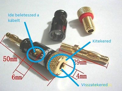

#110317
Arra tippelnék, hogy a 6 mm-es oldalfuraton fogatod be a kábelt azzal az aranyozott csavarral, amit a végéből veszel ki. Gondolom a 4 mm-es furatba másik banán vagy z dugó csatlakoztatható.
(Norbi 72 gyorsabb volt
Norbi 72
carpediem007
#110317
Rézfejet kicsavarod,és a 6mm-es lyukon bedugod a kábelt,majd megszorítod.

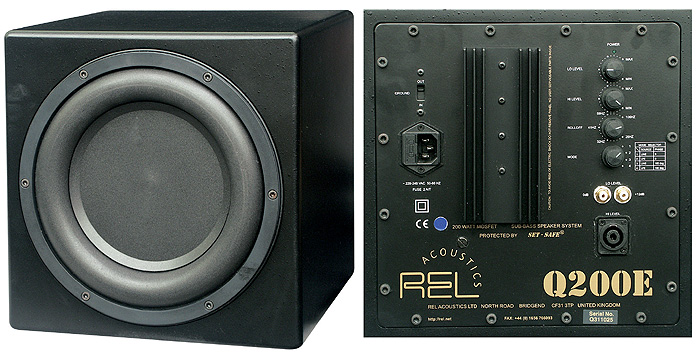

#91778
Pedig egy szubnak így kell kinézni.
KÉP
Legyen olcsó, legyen jó és még az se mindegy hogy néz ki...

#91724
Rel Q200E - ha tudod hallgasd meg.
