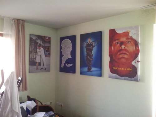

Köszi. Itt egy fokkal jobb kép, ha érdekel valakit. Még nincs kész, sok teendő van még vele, de már lelehetett cuccolni.
Tamoo: Ja, beindult a nagyüzem. Hát, gyere el. A Denonod meg hozd magaddal egy teszt erejéig
hm erősítő még nincs sajna, pedig már annyira kíváncsi lennék, mit dobna ez az egész. -
