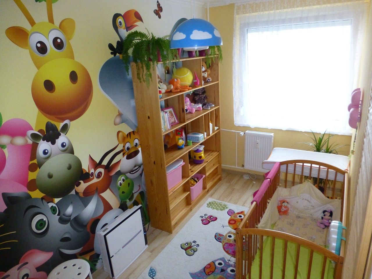

Egy elég nehezen szellőztethető félszobáról beszélünk. A fogyasztása nem észrevehetően emelte a villanyszámlát. Éjszaka átáll halkabb üzemmódra, de gyakorlatilag a 2-es fokozatig nincsen hangja (gyerek mint látod még nem panaszkodott, nagyon minimális holt kussban éppen hallod a szélzajt), turbón pedig huzat van a szobában.
Hetente 1-2 alkalommal van porszívózva a "makro" porszűrő műanyag szövetbetét.
Egyébként a lényegi válasz az, hogy igen a folyamatos áramlással képesek igazán hatékonyan működni.
Amire emeli a fordulatot valóban: por (ha nem látod akkor is emeli az infravörös érzékelő), WC frissítő.....stb nem is gondolná az ember, a sok parasztvakításon és baromságon kívül ez a része tényleg jó, no meg a HEPA.
Sinisi: Dracénák és a páfrányok elég jól bírják a kiképzést, de a jó benapozás elengedhetetlen egy virágos lakáshoz!
