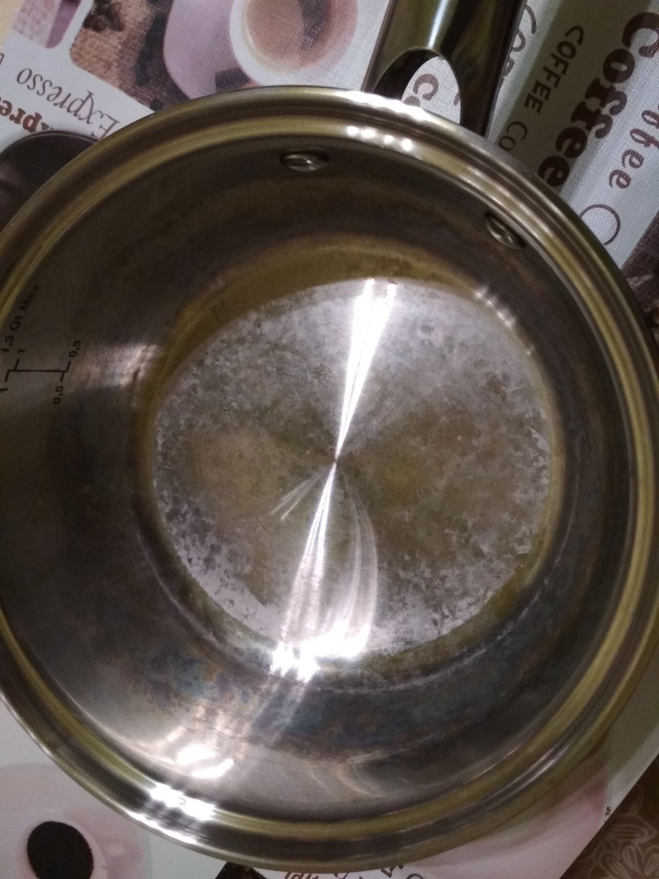

Vettünk egy Tefal Uno edényzettet. Normális ez a foltosodás mosogatógépben való mosás után? 1x volt használva és elmosva. Nehéz kiszedni az itthoniakból, de elvileg főzés után nem látszott rajta ez. Furcsa, mert egy másik edény csak 1-2 helyen pettyes (Ebben csak zöldség volt főzve, a teli foltosban pörkölt
.Somat gold (ez a legdrágább és rá van írva, hogy inoxra is jó) tablettával mostuk. A talpa és máshol kívül semmi baja. Csak belül, ami a képen is látszik. -

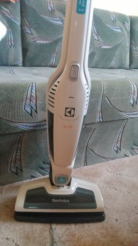

Nagyon is jól gondolod! Nekem a Miele C3 és a Neato robot mellett egy Electrolux 2in1 Ergorapido van a konyhában, még a Ni-Mh akksis. Óriási segítség, ha tönkremegy, azonnal pótolni fogjuk. Gyerek mellett áldás. Pontosan arra való amire írod, semmi többre. Gyorsan összeporszívózni az asztal körül, előszobában. Az igaz, hogy nem hatalmas a szívóereje, de a fejben motoros hengekefe van, ami mindent besöpör, felver, így tökéletesen elég a szívóerő.
De manapság inkább Li-ion akksis modelltt keress. Erősebbek is, jobban bírják, nem annyira érzékenyek. Viszont ha gyötritek naponta, akkor 3 év után egy akksicsere aktuális lesz. Az enyémen én oldottam meg az akksicserét 5.000Ft-ból. Mivel Ni-Mh, ezért sima IKEA LADDA tölthető elemeket vettem és azok mentek a régi akksi helyére. Jobb lett mint újkorában
Szóval hajrá, nyugodtan vegyetek egy normálisabb 2in1 akksis porszívót, mert nagy királység.
Az Electrolux tényleg baromi jó. A Gorenje modellt nem ismerem, de a Lidl 2in1 modellje például hatalmas csalódás volt. Anyóséknak vettük és használhatatlanul sz.r.... Szóval én nem váltanék más márkára, persze ettől lehet tök jó a Gorenje is.
