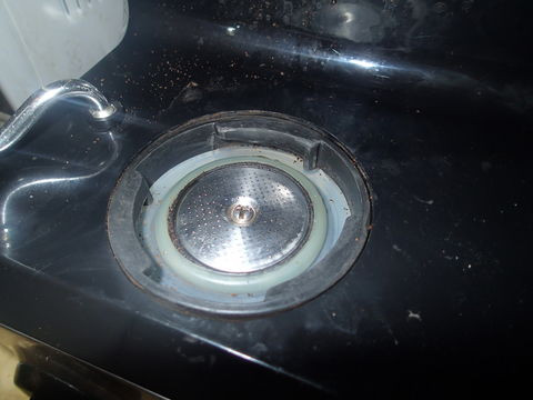

Megvan a hiba forrása. Remélem ülve olvasod, ha nem most ülj le:
A bajonettszár ellendarabja, amibe a szűrőt beletekerem a műanyag házból van kiképezve!!!!
Ezt ki kellett emelnem, de ez sem mutatja eléggé megdöbbenésemet. Műanyagba kap bele a fém, ami ráadásul egy nagyobb műanyag felületből van kiképezve, azaz a komplett házzal képez egy egységet, azzal egy darabból van, tehát hajlik, nyeklik, nyaklik, persze, hogy enged. Tehát nem csak az, hogy műanyagból van a bajonett zár, hanem az is, hogy azt a háza nagy felülete tartja csak meg. A műanyag a melegben lágyul,. fárad, kopik, tehát nem csoda, ha pár hét használat után orrán, száján dől a lé.
Ennél gagyibb megoldást még nem láttam. Kb mint a kínai fűkasza motorjának a spiáterből öntött főtengelye: ránézésre olyan, mintha az volna. És egy nagyon rövid ideig még működik is. Kb amíg a boltban kipróbálod. -

Nem értek hozzá, de nekem ez inkább a szűrő hibájának tűnik. Nem tudja átnyomni rajta a kávét, ezért folyik mindenhol. Meg lehet próbálni a tömítés cseréjét, de ha nagyon megnő a nyomás, valahol engednie kell. Lehet tisztának tűnik a szűrő, de valamiért mégis megakad a folyamat. A tömítés,bajonett zár nem fáradhatott el 3 hét alatt.

Nem vagy egyedük, csak hirtelen két beszámoló a netről hosszabb használat után:
"Első pár főzésnél még semmi gond, nem volt vele. De utánna jöttek a problémák! Folyamatosan elduguló szűrő, ezért orrán száján jött a víz! Minden főzés előtt aprólékosan megtísztítottam, de hol így hol úgy fözte le a kávét. Eltünt a gyönyörű hab a kávé tetejéről, azóta csak híg leves, nulla krema!!!!! Szomorú vagyok!!! Kuka!?"
illetve
"Sajna minden csoda csak 3 napig tart. Majd jönnek a gondok. Eltűnik az isteni habos kávé. Orrán száján jön a víz a bajonett zár mellett. Pedig nem is tömködöm a kávét. Mégsem tudja átfolyatni a vizet rendesen.
Pedig nagyon jónak tűnt. Pláne hogy ez a készülék már a második. De az elsőnél azt hittem hogy gyári hibás. Aztán újra megjelent a kínálatban. De semmit se javult. Így ezt is sajna vissza fogom küldeni."Sajnos nem hagytál ki semmit, ez ennyire gyenge konstrukció. Nem is szarvasi, hanem átlogózott kínai termék. Fut még StarLight EMD776 néven is. Meg ki tudja hányan nyomják még rá a logojukat.
Gondolom visszaküldeni már nem tudod. Esetleg verd az asztalt az igazadért, vagy pénzedért.
30-40k körül kapni normálisabb Saeco vagy Gaggia gépet.

sziasztok,
vettem egy szarvasi 15 baros kávéfőzőt (Szarvasi CM 4677).
kb 3 hetes, de elkezdett orrán száján, a szűrő mellett is jönni a kávé.
mi lehet a baja?
• a szűrő nincs eldugulva, mindig kimosom főzés előtt, átszívom rajta a levegőt (ilyen dupla fenekű, fenn sok kis lyuk, lenn egy kicsi középen)
• a kávé sima Jacobs Krönung (német)
• a hozzá adott kanállal mérem bele, tehát nincs túltömve, vagy nagyon tele, legalább 5-7 mm van a peremétől
azzal is tamperelem le, nagy erővel úgy nem is lehetne, mivel nyekenyóka műanyag
• a főzőt, ahova a kávé megy, mindig letörlöm szalvétával, ha esetleg maradt rajta zacc szem... és a szűrő peremét is, hogy nehogy a tömítés alá kerüljön
• megfelelően a helyére tekerem, csekkolom is.
elindítom, és...jön mindenütt
mit hagytam ki, mi lehet még az oka?
