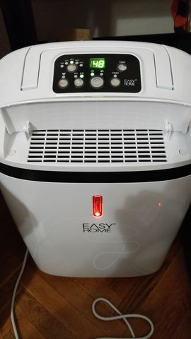

(Easy home Aldi)

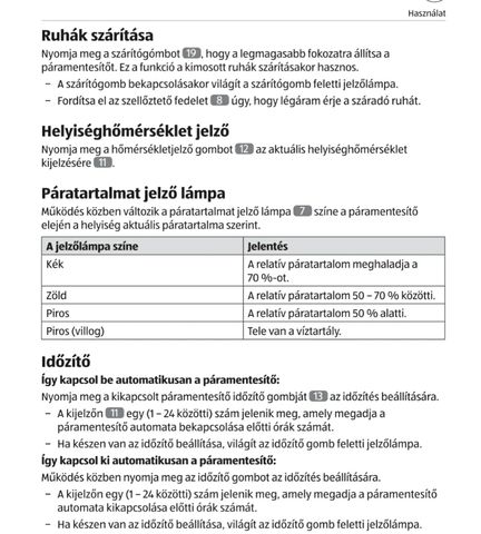

Beállítottam 50%ra a páramentesítő (elvileg 60%volt a szobába) lement 47 re de nem kapcsolt ki(azt hittem eléri a 50%-ot és csak akkor kapcsol be mikor feljebb megy),most felment 52%-re de még mindig megy a venti.Ez kb negyed órábaSoha nem volt ilyen gépem ,mi a normális működési folyamat...?
(Elolvastam a használati útmutatót)
