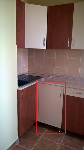

dewil666
#33339
Jó eséllyel be tudsz rakni oda egy 45-ös mosogatógépet ha megvan 45 centi a szekrény azt kiveszed és berakod a gépet..
Előlapot kell rá tenned majd a konyhafront anyagából a géptől függ hogy mekkorát (kezelőpaneles vagy teljesen integrált).A gépnek vannak lábai, amelyeken akár több centit is állítani lehet. -
