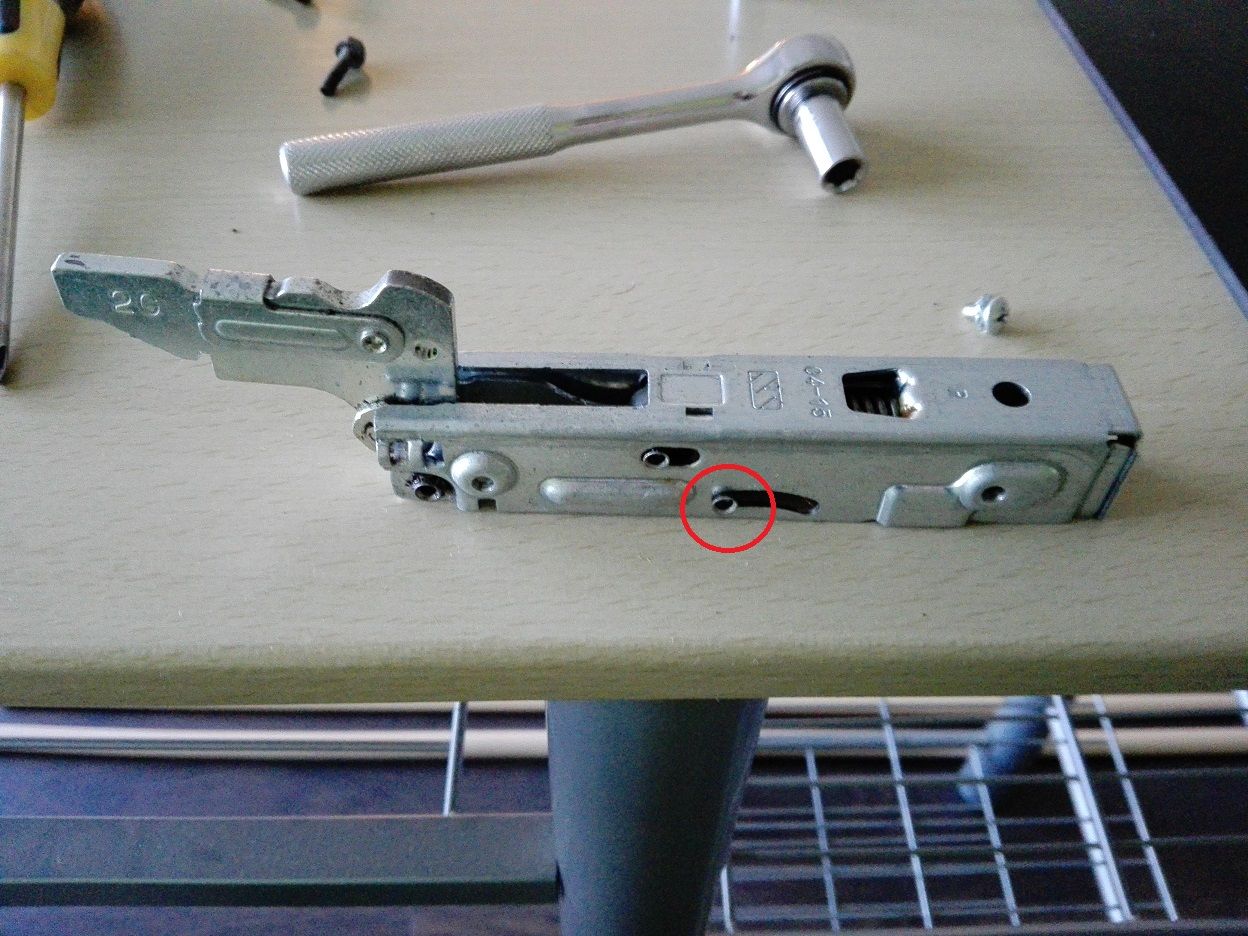

takarítás miatt szétkaptam a sütőajtót, amit egyébként üdítő módon nagyon könnyű szerelni (ellentétben a ragasztott Tekákkal...) és az egyik zsanért is cserélném, mert kicsit lötyög, ezáltal becsukásnál ugrik egy kicsit az ajtó.
Lehet valahol rendelni hozzá alkatrészt? --> Whirlpool AKP 449 IX
