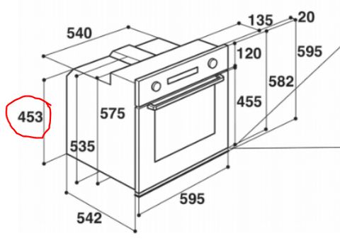

Ez lehet hülye kérdés, de nem tudjátok, hogy léteznek-e, és ha igen hol találok olyan beépíthető sütőket aminek az előlapja normál magasságú, viszont hátsó sarkainak a magássága ilyen max 45cm körül van?
Sajnos valamiért nekem a főzőlap gázcsapja bent van a pult alatt és és emiatt nem igazán fér be magasabb.
Erre gondolok:
