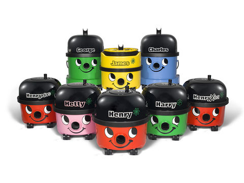

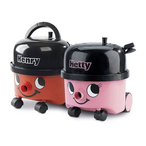

Nekünk a zöld Harry van, a legtöbb helyen viszont a piros, Henry látható.
Hettyvel takarítva jól néznék ki. A háttérben szólna az I want to break free.
