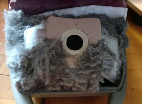

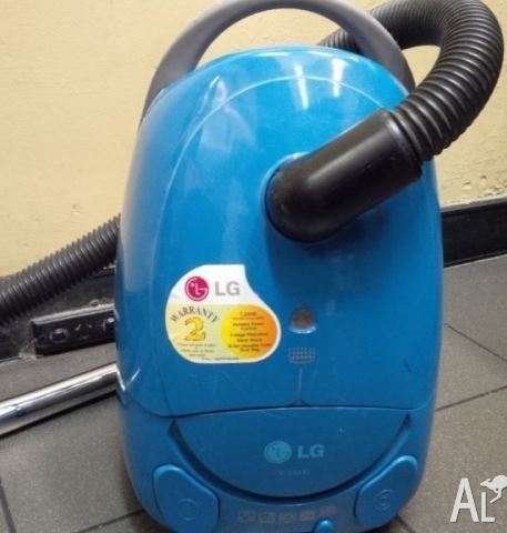

						Nálam egy samsung gépben (autó porszívó) hasonló a helyzet. Nem ennyire durván, de a porzsák tartó rekszben gyakorlatilag áll a por, a szemét. Ahogy én látom, ennek két oka van. Az egyik, hogy a gépben a porzsáktartó műanyag fül alatt van egy rugó. Nálam ez már semmilyen erőt ne fejt ki, elgyengült. Kivenni ezt a részt persze nem tudom, hogy kicseréljem a rugót egy erősebbre. Várom a megfejtést, de próbáltam már minden oldalról nyomni, végül el fog törni. A másik gond pedig ezzel függ össze. A Menalux zsáknak valóban gyenge a kartonpapír része. Ahogy a porszívó szívja a port, és egyúttal maga felé a porzsákot is, akkor ez a gyenge karton elhajlik, mint a te képeden is. Viszont a rugó már nem tud ellene dolgozni és visszanyomi a zsákot a csonkra.
Amikor utoljára, 1 éve használtam benne Menalux zsákot, akkor nem volt ilyen gond. Most, hogy a rugó elgyengült, így köjött a hiányosság. Bár ha a zsák karton része egy merevebb műanyag lenne, akkor nem lenne ilyen gond.
Az a rozsdás kis semmi rugó annyira elgyengült, hogy a porzsák súlya teljesen lehúzza a tartót. A csonk egyébként nálam beleér a porzsákba, a zsák tömítő gumija is ráfeszül, de hiába. Mellé szív.

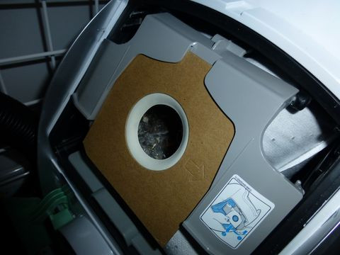

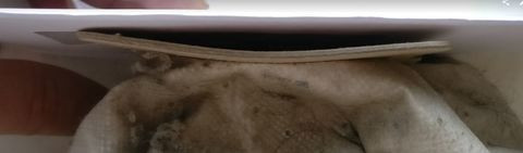

						Ha elgörbül a vékony karton,az soha nem fog felfeküdni rendesen,lehet még megpróbálok ollóval levágni belőle,mert lehet túl széles,a porzsák pedig belevaló,rajta van a dobozán a típusa.
"Mindenképpen azt kell elérni, hogy a fedél nyaka belelógjon a zsák szájába, ne csak rajta legyen!+
A gyári is csak egy vastagabb műanyag lap,abba sem ér bele a fedél,csak felfekszik rá. -

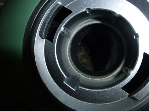

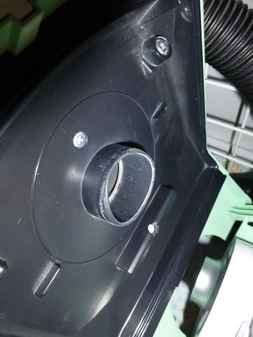

						Ez a hiba nem a porzsák hibája! A porzsák nyakát a porszívóban egy rugós műanyag visszacsapó betét nyomja vissza a fedélre. Amikor a porszívót bekacsolod a keletkező vákuum miatt a gumiperem rászorul a fedél porzsák oldali nyakára. Ezt cső nélkül is ki lehet próbálni!
A második képalapján a fedél nyaka nem éri el a porzsák gumiperemét, ezért mellé szív.Mindenképpen azt kell elérni, hogy a fedél nyaka belelógjon a zsák szájába, ne csak rajta legyen!
Két lehetőség:
- vagy nem a megfelelő típusú a zsák- a visszacsapó rugó nem elég erősen tolja rá a fedélre a zsák száját. (ebben az esetben teljesen mindegy milyen zsákot veszel!)
