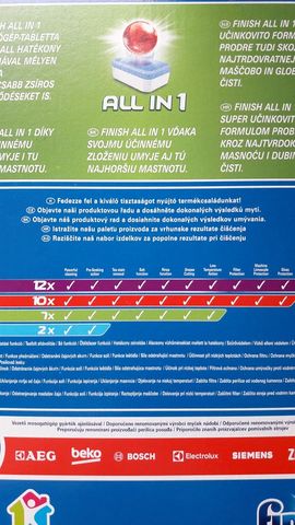

SÓ funkció van benne de vízkő elleni védelem nincs - a kettő ellent mond egymásnak!
Ugyanis a mosogatógépben lévő víz a gyantán nem kering át, csak a bejövő tiszta víz öblíti át. Tehát ha gyanta a sótartályon keresztül regerenálva van akkor lágyítja a vizet, ha nem akkor nem lágyít. Gépi tablettával csak "kezelni" lehet a keménységet, tényleges sóeltávolítás (lágyítás) nem történik!

Akkor itt a kép ami van a dobozon. Ez azt mutatja, hogy SÓ funkció van benne de vízkő elleni védelem nincs. Akkor most a kérdésem az lenne, hogy kell-e ilyen fajta sót használnom? Ha nem akkor kell-e bármi mást használnom? HA igen mit? Ha nem akkor is írjátok meg légy szíves, mert kezdek belezavarodni :S

Ha multifunkciós tablettát alkalmaz (pl. Somat All in One vagy Somat Gold), akkor öblítő hozzáadása egyáltalán nem szükséges. Továbbá (a német vízkeménységi skálán) 21°dH értékű vízkeménységig nem szükséges a vízlágyító só hozzáadása. Azonban a keményebb víz esetén ajánlott a vízlágyító só használata, hogy megóvja a mosogatógépet, és jobb eredményeket érjen el. A mosogatógép típusától függően figyelmeztető lámpa is jelezheti az öblítő vagy a vízlágyító só hiányát. Ezeket a lámpákat figyelmen kívül kell hagyni, a megfelelő feltételek mellett, ha multifunkció tablettát használ.

ez nagyon érdekes, mert a hátulján meg van egy "táblázat" aminél írja, hogy melyik fajtába mi van. És akkor láttam meg, hogy az utolsó 2 (talán 3 ) oszlopban lévőket már nem tartalmazza az én fajtám, és azok között van a vízlágyító só is.
Tegnap spar-ban pont akciós volt ilyen só úgyhogy vettem. Bár az ára ehhez képest nem volt akciós, de az mellékes. inkább megveszem és kidobom az ablakon azt a pár száz ft-ot, mint baja legyen a mosogatógépnek.
ha hazaérek, lefényképezem a mosogatótabletta hátulját, mert most nem találom azt ami leírást ami nekünk van, pedig a csomagolása ez a zöld amit te is linkeltél

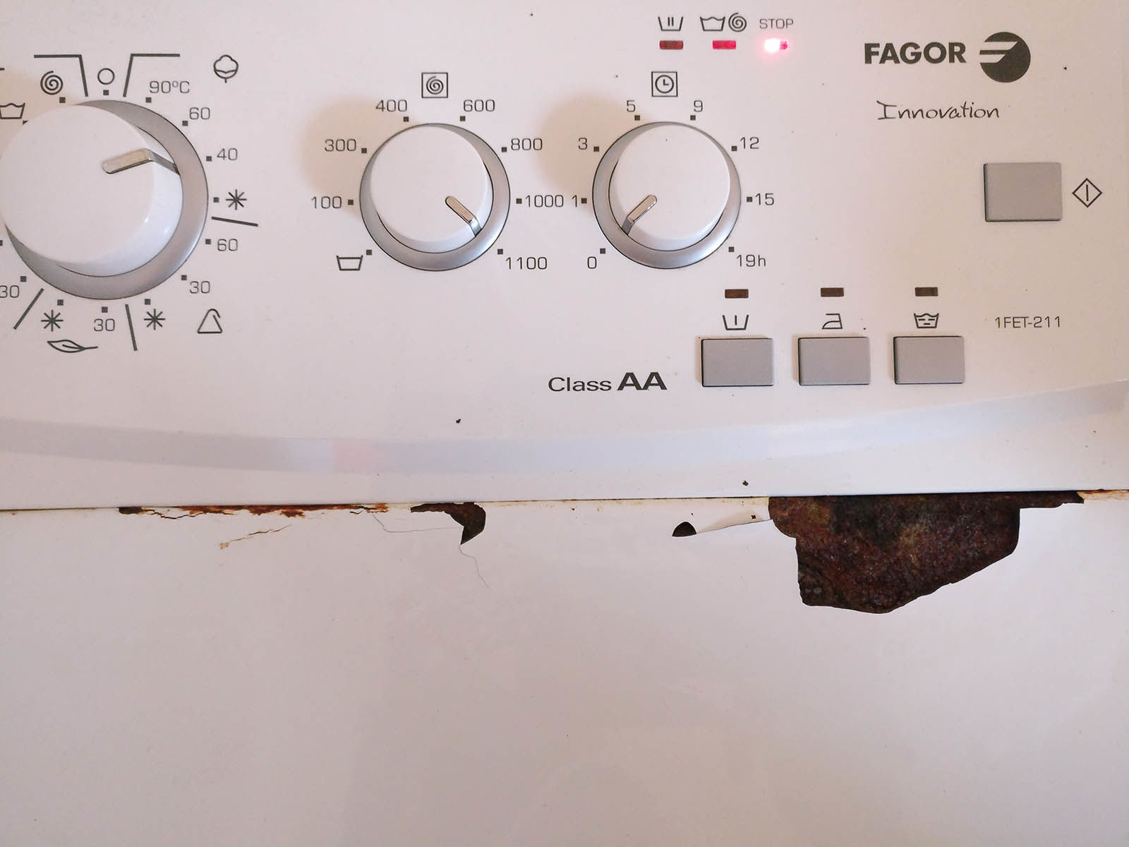

Csabroncka
#25791
Köszönöm a válaszodat,eddig fagor volt aminél az felső ajtaján volt a vegyszer adagoló mi evvel a gond?itt a motor éget le.
Más: háztartási gépeknek is van outlet boltja.Érdemes ott vásárolni ugyan úgy gyári garit adnak,vagy van valami buktató a dologba.
