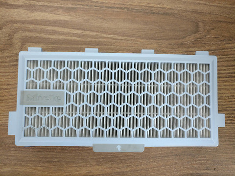

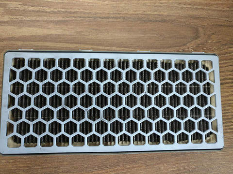

Itt a kimeneti szűrőm 1,5 év után. A külső oldala fehér, a belső fekete. De! Csak maga a hepa van eszíneződve, a rácson nem áll por, illetve a szűrő felszínén sem, csak a színe változott meg.
Ha a tiéd ilyen, akkor az teljesen normális. Ha poros, akkor viszont gond van a tömítettséggel.
Illetve, javítsatok ki ha rosszul tudom, de a hepa nem csak a városi koromtól színeződik el, hanem fogja a motor szénkeféjéből kiváló szénport is. A lényeg, hogy így néz ki egy jól működő Hepa szűrő. A szívóerő csökkenés pedig lehet a hepa telítődése miatt.

A koromtól feketedik! Ez a nagyváros átka sajnos. A zsák nem foglya a PM10-5 tartományát (ide tartozik a korom is), viszont a HEPA igen. Nálam a HEPA előtt van egy szivacs, amit szappanos vízzel 2-3 havonta kimosok. Fekete lé jön belőle, a HEPA pedig 1 év után beszürkül, én 2 évente cserélem (XI. kerület).
Elviekben ha ez a feketedés hasonló, akkor az azt jelenti, hogy a porszívó jól szűr, viszont a gyengülés oka az lehet, hogy a HEPA bizony 1 év után telítődött, és cserélni kell.
(hozzáteszem, ezen sem a gyári, sem más zsák nem segít, mert azok nagyságrendekkel nagyobb tartományt szűrnek, mint a HEPA!)Tehát röviden tömören a szmogos levegő gajra vágja a HEPA-t, nyilván használat időtartamától is függ, de ahol állat van gondolom többször kell takarítani.
Még egy megjegyzés: ha valóban az áll fenn amit te mondasz, akkor a HEPA belső oldalán egy relatíve vastag porszerű rétegnek is kellene lennie, nem csak feketének - az is lehet, hogy ez a probléma.....
