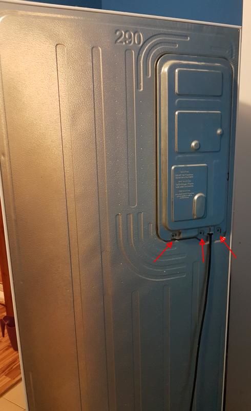

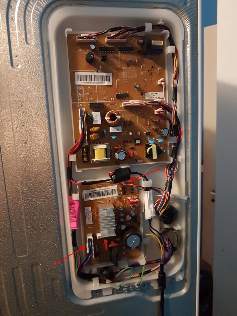

A szép zöld smájliért cserébe itt van két kép a szerelésről. A hűtő hátoldalán, a felső részen lévő lemezburkolatot kell levenni, három csavar fogja. Az alsó panel az inverter táp, erre két stekker csatlakozik, azokat kell lehúzni, utána már alulról kibillenthető a panel, és lehet betenni a másikat.

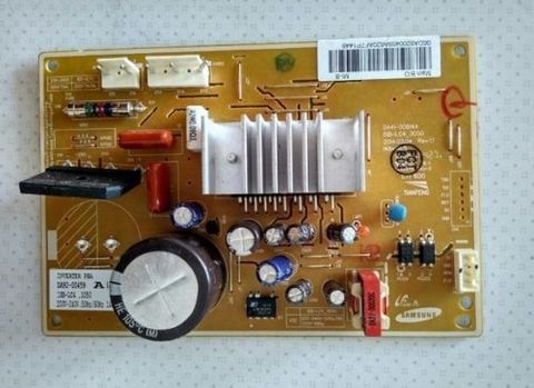

Leírom, hátha valakinek hasznos lesz az infó, ha a Samsung hűtője nem hűt, nem megy a kompresszor: az inverter panel döglött meg benne, a kompresszornak kutya baja. Megrendeltem a cserepanelt az ebay-ről, ajánlani tudom az eladót, mert egy hét alatt itt volt, ingyen postával.
Az inverter panel pontos típusszáma Samsung RB29/31 és még sok más típusú Samsung hűtőhöz: DA92-00459A DA92-00459E Samsung Inverter Board.
5 perc alatt kicseréltem a régivel, pöccre indult a kompresszor, ismét működik a hűtő. -
