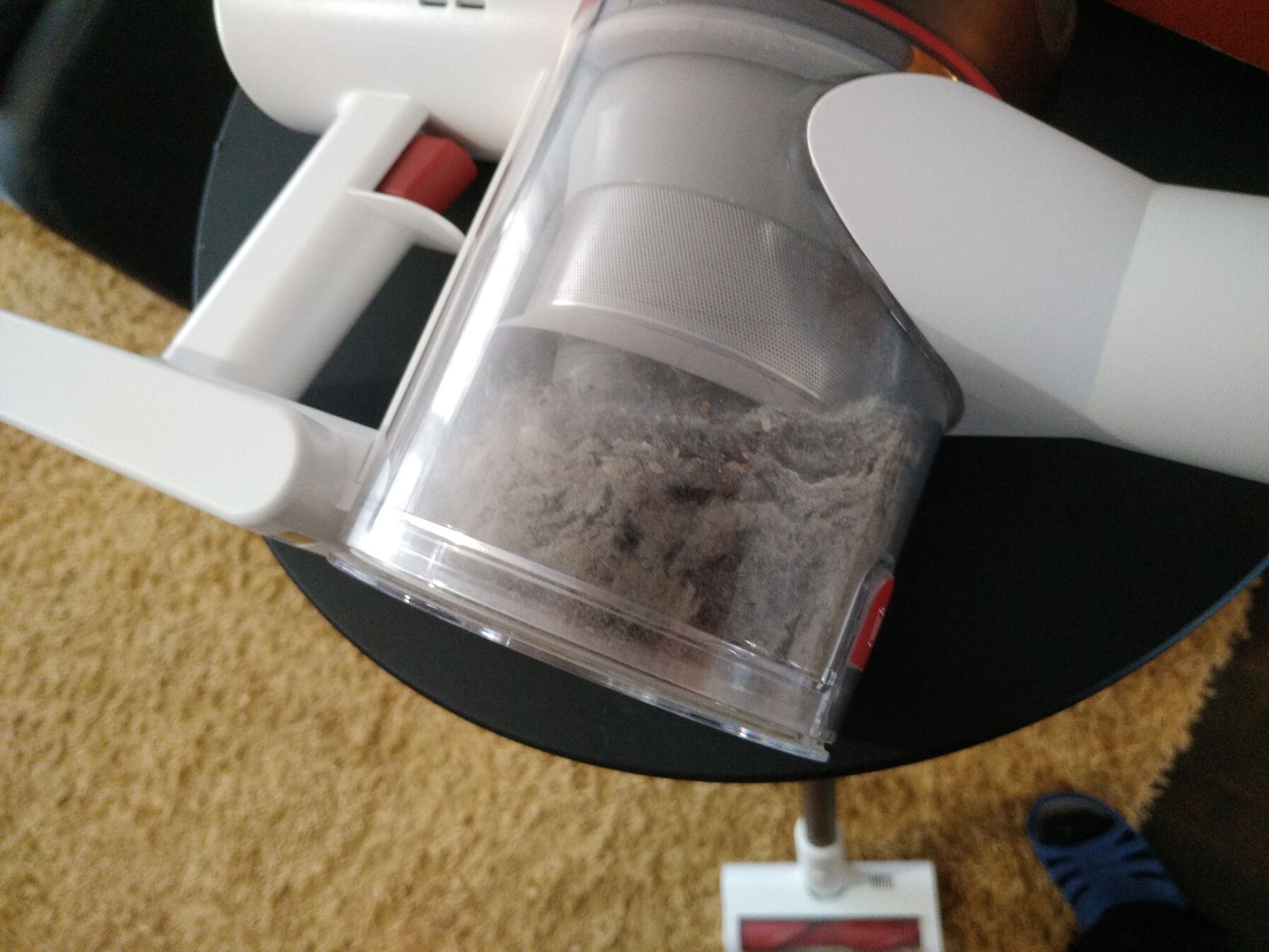

Dreame Xr beszámoló!
73k volt postával együtt, innen vettem. Kaptam rendes garijegyet lepecsételve, korrektnek tűnik.
A teszt haverom lakásában volt (63m2, 3 szoba, előtér, konyha, wc fürdő). 2 kanapé, egy lábtörlő, egy fürdőszőnyeg, és egy szobaszőnyeg volt, valamint a padló. A porszívózások között mindig felakasztottam, a padlót többnyire minimumon takarítottam, így a teljes lakásra elég volt, egy feltöltés, de egy hónapja nem porszívózott alaposabban (több, mint egy órát takarítottuk).
Eredmények:
Kisszoba kanapé+padló (kanapé minikefe, padló plüsskefe).
Háló+nappali egy része (plüss)
Nappali kanapé, az előző szeméttel (minikefe)
Nappaliszőnyeg (szőnyegkefe, közepes fokozat).
Az előtér, konyha stb-ről képet nem csináltam külön, ott is hasonlót szedett fel.
Teljesítményre minimum 1c (20k vs 22k pa), plusz 2 perc turbón, de nem mértem, utóbbira nem is volt szükség. A hozzá adott szőnyegkefe nagyon jó, nem áll meg, rengeteg koszt kiszed. Viszont magára teker mindent. De így nem kell az atkafejjel és a plüssel szenvedni, áldás. Aliról a szőnyegfej dreame cuccokhoz több, mint 50 euro, vám/áfa esetén még több. Az 1c most 60k, szőnyegfejet bele kellett volna faragni, és többre is jönne ki, mint az xr.
Egyszer le is esett, igaz, nem zakózott nagyot, de nem is lett baja, elég strapabíró. A csatlakozásoknál gumitömítés van, az 1c-nél nincs. Amúgy a tartozékok, minden egyéb koppra ugyan az, illetve ehhez van gégecső is, poroláshoz nagyon hasznos.
Részemről, aki most keres mindenes porszívót, és nem fér be neki a dyson v10+++, ezt vegye, mert elég bőven, minden felületre jó. Ajánlom! -

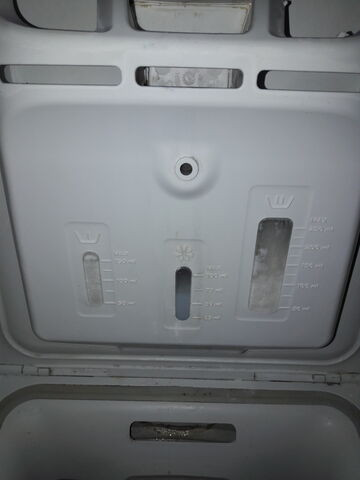

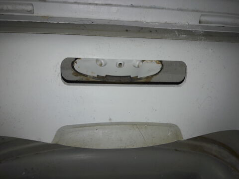

Köszönöm szépen a válaszodat,a mosószer adagoló az pattintós ki is pucoltam a mosógépbe tettem egy üveg ecetett és 90 fokos programmal átmostam.
És ezután próbáltunk mosni velle de a mosószert és öblítőt még annyira sem használta mint előre. Szinte a teljes mennyiség az adagoló tartályban maradt.
UI: a beömlő szűrö arról nem is hallottam
oldalt van egy szűrő szerűség azt kipucoltam. -

Fújd be alaposan vízkőoldóval + fogkefe (ami csapokra is jó), de nem ez lesz a gond. Azt nézd meg, hogy a mosószer adagoló részt le tudod-e szedni az ajtóról. Ez a korábbi indesites tapasztalatimból így néz ki: vagy csavar tartja a külső borítást, vagy pattintós. A belső átlátszó műanyag maga tartály, ebben van a járatrendszer ami kiöblíti vízzel a megfelelő fokozatot. Totál szét kell szedni és a belső járat-rendszeres részt forró vizes trisóval átmosni, áztatni. Csak forró vizes áztatással tudod feloldani a maradékokat, azok nagy része nem vízkő! Elnézve a mosógépet ez a karbantartás nagyon ráférne.
Kipucoltad a beömlő szűrőket? Ezeknél a gépeknél nagyon hangosan kell hallanod a vízbeömlést, ha csak csordogálást hallasz, akkor a beömlő van eltömődve ezért nem tudja kiöblíteni a fokozatokat.

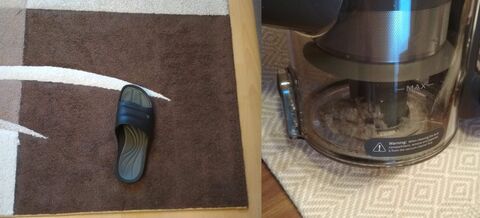

Igen, ez a jó a motoros fejekben. Gyakorlatilag a sörték kiporolják a szőnyeg szálait. Míg a sima vákuumos fej, csak azzal a szennyeződéssel tud megbirkózni, amit a vákuum felszed, itt a szálak közül is kiszedi a port.
Hazánkban eddig nem volt elterjedve a Motors fejes gépek (ellentétben Angliával, USA-val.) Ezt használták ki itthon az MLM cégek az otthoni porvzívóbemutató során. Feltették a Lux-ra a motoros fejet, és nézze Kovácsné, mennyi port szedett ki, ez mind az egészségégre megy....
Ja, csak ugyan ezt egy 140k-s Sebo, Miele porszívóval is eléred, illetve egészen jó eredményt az akksi Xiaomi, Dyson porszívók motoros fejével. -
lazac_
#57610
Jelentem megjött végre az október végén indiegogo kampányban rendelt Dreame T20-am. Eddig nagyon tetszik*.
Ugye van nekem egy Sencor SVC 9000BK, 2 nappal ezelőtt lett a sima (nem forgó) fejjel átszipkázva a szőnyeg, ezután a Dreame T20 a papuccsal jelölt négyzetből még a képen látható dzsuvát szedte ki, játszi könnyedséggel.
*Leszámítva azt, hogy az első szállítmány aliexpressre ment, és nem a támogatóknak... Majd kiderült, hogy a motoros fejben a belső kábelvezető fülek 2 hét alatt elnyírják a vezetéket, ezért normál használat mellett tönkremegy.
Amit észrevettek, és módosítottak, de nem tudni egyelőre, hogy milyen dátumtól/sorozatszámtól/szállítmányozási batch-től. Illetve a kijelzőre valami irgalmatlanul ragadó indokolatlan kis darab fólia van ragasztva, valakinél kitépte a kijelzőt a leszedésnél... -
