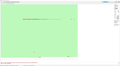

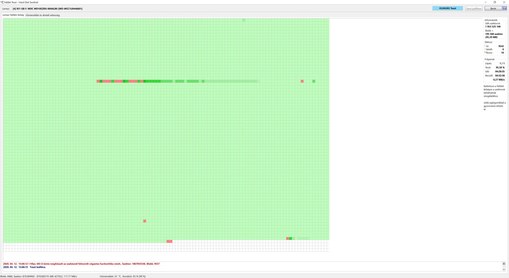

csabsz13
sziasztok!
harddisk sentinel pro verzó felület teszten (csak olvasás) ezt a hibaüzenetet kaptam (itt kb. meg is állt a teszt, ismételgetve dobta ki ezt a hibaüzenetet és nem ment tovább, több mint tíz percen keresztül ):
"Hiba: 483 A kérés meghiúsult az eszköznél felmerült végzetes hardverhiba miatt., Szektor: 1867055540, Blokk: 9557"ez vajon javítható az írás teszttel?

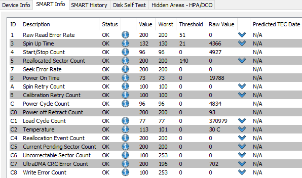

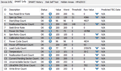

Laslow
WD Red 1TB HDD SMART: UltraDMA CRC Error Count: 702Ezt leszámítva SMART szerint tökéletes a HDD. A Windows pár naponta kékhalálozik ismeretlen okból, utána a bootnál az alaplap gyakran 2 percig malmozik mire megjelenik a Windows logo. A boot egy SSD-ről történik, a HDD csak adattárolásra van.
Lehet, hogy kezd tönkremenni a HDD, és ez okozza a problémát? SATA kábel csere nem segített.

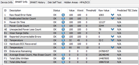

Laslow
Naponta-kétnaponta kék halált hal a Windows 10, mindig más hibaüzenettel. HDD/SSD problémára gyanakszom, mert kék halál utáni újraindításkor néha 1-2 percig is malmozik a BIOS mielőtt megjelenne a Windows betöltését jelentő Windos logo. Mintha nem látná, milyen adattároló van a gépben, és csak hosszas próbálkozásra, vagy valami timeout utáni más módszerű próbálkozásra találná meg. (Normál esetben ahogy bekapcsolom a gépet, néhány másodpercen belül már látom a Windows emblémát.) A Windows embléma megjelenése után már minden gyors.Asrock B450M-HDV alaplapom van márkás, de kb. 10 éves Enermax EES400AWT ECO80+ 400W tápegységgel. Egy SSD van a rendszernek, és egy HDD az adatoknak (családi fotók/videók + némi film).
HDD (WDC RED WD10EFRX-68PJCN0 (1TB)):
Itt nekem a 702 db UDMA CRC hiba zavaró.SSD (ADATA SP920SS (128GB)):
Itt a Row Read Error Rate 1083-as értéke és a 78 áramkimaradás szúrja a szemem.Töltöttem le és telepítettem másmilyen Win10-et, a kék halálok megmaradtak.
Futtattam memtestet órákon keresztül, nem jelzett hibát.
Lecseréltem a SATA kábeleket, és igyekeztem őket az alaplapon másik csatlakozóba dugni. Ugyanúgy kék halálozik továbbra is.
Most ott tartok, hogy talán új meghajtót kellene vennem, hátha kezd valamelyik tönkremenni. De vajon melyik okozhatja a kék halálokat, ha egyáltalán ez áll a háttérben?Tudtok esetleg tanácsot adni?
