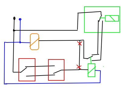

DJ. Ru$y #73851 üzenetére
Debizony egész éjjel pont a te problémádon törtem a fejem, de ne csinálj belőle ügyet, vagyonőr vagyok és éjszakás voltam, volt időm rá.
Amúgy megfelel a fejtörés eredménye?
Nincs benne se pic se arduino, ezért elnézést, próbáltam legalább pár R-S tárolót vagy léptethető aszinkron számlálót belecsempészni de nem sikerült...És az optocstolók meg a külön táp is elmaradt így.
Általánosságban a legegyszerűbb megoldás szokott a legjobb lenni. -
DJ. Ru$y #73814 üzenetére
Ha a mágneskapcsolóra a fázis jön be és ugyanazt!! a fázist kapcsolod a párhuzamos rádióssal akkor semmi gond.
Mintha 2 kapcsolót kötnél párhuzamosan.
Nagyon ajánlott ugyanarról a kismegszakítóról vinni a rádiós kapcsoló fázisát.
Ha nem így csinálod, később egy esetleges javításnál nagyon kellemetlen meglepetés érheti a szerelőt, azt hiszi áramtalanított és közbe egy másik élő körről feszülséget kaphat. -
DJ. Ru$y #73804 üzenetére
Azt értsd meg hogy az eredeti felállásban sehogy se jó.
1. A váltókapcsolókkal épp be van kapcsolva a mágneskapcsoló. Ha párhuzamosan kötöd vele az RF kapcsolót, azzal akkor hogyan kapcsolod ki...?
2. az RF kapcsolóval bekapcsoltad a mágneskapcsolót. Ezekután bármelyik váltókapcsolóval hogyan kapcsolod ki..?
2 kapcsolót kötsz párhuzamosan.
KIkapcsolt állapot csak mindkettő KI állásában lehetséges.
BEkapcsolt állapot bármelyik bekapcsolásával lehetséges de ilyenkor a másikkal lehetetlen kikapcsolni.
Ha nem akarsz/nem engedik legalább a vezetékelést átvariálni akkor ezt lehetetlen megoldani. -
Tönkremenni nem fog, hagyományos miniatűr relé van benne, nem félvezető alapúak a kapcsolóik.
De ha bekötöd párhuzamosan, akkor az nem lesz megoldás, mert ha párhuzamosan kötöd, a váltókapcsolókról nem tudod lekapcsolni, amit a Sonoff felkapcsolt, és a Sonoffról nem tudod lekapcsolni, amit a váltó felkapcsolt.Logikailag egyébként a váltókapcsolók megtartása esélytelen. Két helyen kétállapotú alternatív kapcsolóval 4 helyzetet tudsz lekezelni:
- A oldalon beállított érték A oldalon változtatása
- A oldalon beállított érték B oldalon változtatása
- B oldalon beállított érték A oldalon változtatása
- B oldalon beállított érték B oldalon változtatása
Amennyiben ezek megtartása mellett döntesz, és egy harmadik pontot iktatsz a logikai hálózatba, úgy 9 állapotod lesz, amihez a váltókapcsolók 4-et adnak, tehát a C ponton további 5 állapotra lenne szükséged, ami baromi bonyolult eszközt igényel, vagy egy egyszerűt, és programozást, amit aryes már említett. -
DJ. Ru$y #73795 üzenetére
Ezt csak úgy nem tudod szerintem a váltókapcsolók mellé tenni, bár lehet, hogy csak én nem figyeltem valamire.
Tegyél be egy ilyet, a váltókapcsolók helyére meg egy-egy ilyet: [link] amit hozzá lehet tanítani.
Nem lesz szükséged se szerverre, se központra. Alapvetően a hardveren lévő gombbal lehet a 433MHz távirányítókat tanítani.
Ha felteszed a mobil appot, akkor mindenféle időzítéseket is adhatsz neki. -
Hát én is azon gondolkodtam, hogy amit leírtam neked működést, arra egy okosotthonos eszköz már talán jobb választás lehetne, mert azokat általában majdnem bármilyen működésre be tudod magadnak programozni. És az elmúlt pár évben sokkal olcsóbbak és nagyobb tudásúak lettek.
Persze lehet akkor ehhez már egy központ is kelleni fog, de úgy aztán tényleg kb. bármilyen funkció megvalósítható, meg automatizálás is stb.
De ez ügyben viszont inkább kérdezz be az Okos Otthonos topicba [link]
Ilyenkor a távirányító célszerűen már nem RF-es lenne, hanem WiFi-s eszköz (leginkább telefon). Így maguknak a távirányítóknak viszont már nem lenne HW-költsége. De a Wifi is felvet gyakorlati problémákat. A másik topicban biztos mondanak neked valami célszerű megoldást.
Maguk a villanykapcsolók még az okosotthonos megoldásoknál is leggyakrabban egy fázist kapcsolnak.
Persze itt most nem az okoskapcsolókra gondolok (ahol maga a kapcsoló és az okosotthonos eszköz kvázi egybe van építve). De okoskapcsoló neked úgysem kellene (mivel meg akarod tartani a régi villanykapcsolóidat). -
DJ. Ru$y #73791 üzenetére
Vegyetek 3 vagy amennyi kell, annyi taviranyitot, 1-1 a bejarati ajtokhoz, akar szetpattintva es a gombbal parhuzamosan 2 rovid vezetek, az alternativok helyere csengokapcsolo. Igy a magneskapcsolo melletti vevot vezerli minden ado.
Hatranya hogy karbantartast igenyel, elemcserek. Ez idoben kitolhato akar evekre is ha a gyari kis elem helyett nagyobbat hasznaltok.Ennel tobb otletem nincs.

DJ. Ru$y #73783 üzenetére
Na igen, így már értve a funkciót, látom hogy önmagában nem jó az amit én írtam.
Mivel itt arról van szó, hogy amit a villanykapcsolókkal kapcsolsz fel, azt kellene a távirányítóval lekapcsolni. Illetve gondolom fordítva is, amit a távirányítóval kapcsoltál fel, azt a villanykapcsolókkal le kell tudnod kapcsolni.
Magyarul nem két független körről van szó, amit lehetne párhuzamosítani.tordaitibi megoldása lenne a legegyszerűbb a gyakorlatban.
De ha nagyon nem akarsz a kapcsolókhoz hozzányúlni, talán még így is megoldható lehet, hogy csak az alu-szekrényen belül módosítsál. Bár összességében jóval nagyobb, bonyolultabb szerelés lesz, több alkatrésszel. De így ez alapvetően egy "hozzátoldás" tud maradni.
Olyan kapcsoló-modul kellene neked, aminél egy vezérlőjelre állapotot vált a kimenet.
Vagyis egy impulzusrelé (és szerintem abból se mindegy hogy milyen, bár ehhez fejből már én se értek ennyire).
És azt kell megoldani, hogy ennek az impulzusrelének vezérlőjelet tudjon adni mind a meglévő villanykapcsolós rendszer, mind pedig a távirányítós vevő.
És még ott is át kell gondolni, hogy hogyan tud működni ez jól, így hogy a kapcsolók nem az impulzusreléknél használt rugós ("csengő") kapcsolók. Vagyis meg kell oldani hogy ha nem impulzus-üzemben használják, hanem folyamatosan áramot ad, akkor is csak egy impulzus legyen a kimenete.
Vagy lehet van olyan impulzusrelé is, ami ezt készen lekezeli.razorbenke92
Ehhez viszont kell nulla is a kapcsolókhoz. Ha az most nincs, akkor oda kihúzni, az már tényleg egy komolyabb villanyszerelést jelenthet. -
Én megint csak a Sonoff Touch fétisemmel tudok jönni. Egyszerűen király cucc, és mi sem mutatja jobban, hogy szerintem ezt is meg tudná oldani:
Alapvetően egy érintős fali kapcsolóról beszélünk, amit lehet wifi-ről és RF-ről is kapcsolni. Én azt csinálnám, hogy
A) Megszüntetném a váltókapcsolót, és az egyik oldalra tennék egy ilyet, hogy kapcsolgassa a mágneskapcsolót. A másik oldalra tennék egy RF fali kapcsolót, és további távirányítókat amennyi kell.B) Az egyik váltókapcsolót kiváltanám ugyanennek a kétgangos változatával. Van rajtuk olyan mód, hogy ha az egyik felkapcsol, a másik le és vica-versa. Erre utána ugyanúgy tanítható távirányító.
Mivel kereszt relés kivitel nem sűrű, az egyik alternatív helyére tegyél egy kereszt kapcsolót, a vevőnek meg gondolom 3 kivezetéses a reléje, azt bekötöd a keresztkapcsoló után alternatívként.
Olyan vevő kell amit be lehet állítani bistabil módba, nem csak impulzust tud.
Így bárhonnan működni fog, az eredeti 2 helyről és a távirányítóval is. -
A mágneskapcsoló elé kellene egy 5V relé, a relét pedig egy tetszőleges arduino-val működtetném a következő módon: a két váltókapcsoló akár maradhat is, az arduino egy-egy lábára kötve, de akár ki is lehetne cserélni nyomógombra. A hosszú vezetéket lehet, hogy árnyékoltra kellene cserélni, különben önálló életre kelhet a világítás
Egy harmadik lábra pedig egy tsop1838 IR vevő, és tetszőleges, akár tv távirányítóval, vagy egyéb beszerezhető/épített távirányítóval lehet kapcsolgatni.
u.i.: bocs, a "vékony falat vigyen át" mondatot utólag láttam, az IR nyilván falon keresztül nem fog működni. -

DJ. Ru$y #73779 üzenetére
A váltókapcsolód jól gondolom csak sima záró-bontóként van bekötve (a 3. érintkezőre nem megy semmi) ?
Ha a távirányító modulnak a kapcsolóeleme egy sima relé, akkor simán lehet párhuzamosan kötni. A relé és a kapcsoló párhuzamosan lesznek.
Egyáltalán nem probléma, ha a relé a kimeneti irány felé vezető lábán (ami alapvetően az NO = Normally Open láb) megkapja a fázist. Nem polarizált, ebből a szempontból olyan mintha két kapcsolód lenne párhuzamosan (de ez persze nem a villany-kapcsolóknál lévő alternatív kapcsolás!).
A távvezérlő egység vevő elektronikájának ezen felül kell még egy külön fix táplálás is (fázis és nulla is).
Milyen minőségi kategóriában gondolkodsz, mit vezérel ez a gyakorlatban ?
Milyen hatótáv kellene ?
Kb. mikorra kellene ? Ha nagyon olcsón akarsz, akár Aliexpress-ről is tudunk ajánlani de az 1-2(-3) hónap.
Ha a táv-kapcsoló modul kapcsolóeleme szilárdtest relé lenne, valószínűleg akkor sem probléma ha a kimeneti oldalán megkapja a fázist. Én épp egy ilyesmit akarok csinálni. Az lesz, hogy előtte ki fogom tesztelni. -
