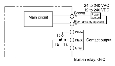

Feltételezem, hogy a fekete-fehér fog zárni (bekapcsolni), amikor érzékel, ezért azon kell átvezetni a fázist.
Egyenáramnál nem fázis van, hanem polaritás, de az eszköz belső egyenirányítóval szerelt (ezek szerint), ezért a polaritás (+/-) felcserélhető.

Közömbös a polaritás, ha látom, esetedben 12-24 V között mehet.
Fekete és fehér kapcsol be elvileg.
Nyugalmi állapotban fehér-szürke zár:https://pdf1.alldatasheet.com/datasheet-pdf/view/103757/ETC/E3JK-R4M1.html
