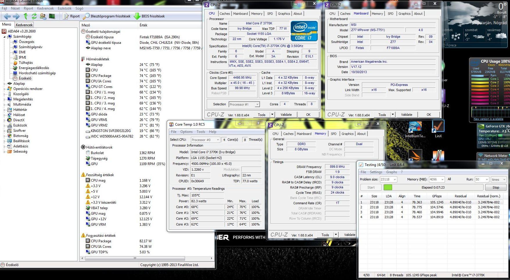

monosz
Úgy kérdezem,hogy a maghoz viszonyítva a kupakot.
Azzal tisztában vagyok,hogy szar a gyári paszta,de konkrétan a hőátadás érdekelne.
A képből (AIDA) levonható valami következtetés? -
monosz
cyberkind
#21462
Mondjuk azt nem nagyon értem,hogy miért nem elég egy 4,2Ghz-s sebesség? Ami ráadásul még bőven hűthető is azzal a zhűtővel.
LinX csúcsokat nem kell döntögetni,egyszerűen csak tolni a gamet és kész.
A te procid ennyit tud,gyári kupakkal,és ennyi.Szerintem tökre elég mindenre. -
monosz
Lehet hogy igazad van,de már elég öreg vagyok ahhoz hogy bizonygassam ezeket a dolgokat.
De ha netán fals is a mérés,akkor szerintem a tényleges hőfok függvényében,biztos hogy vissza vette volna az órajelet,mivel az intel procik ilyenek.Summa-summárum,nem jöttek volna ki ezek az értékek.
Persze,ez csak saját vélemény.
Nekem ez így megfelel,és igazából,nem is nagyon van a környékemen hasonló lap.
Igazából csak az érdekelt volna,hogy a magok,ill.a kupak közötti paszta mennyire van rendben.
Mondjuk,kupaktalanítani sosem szerettem volna. -

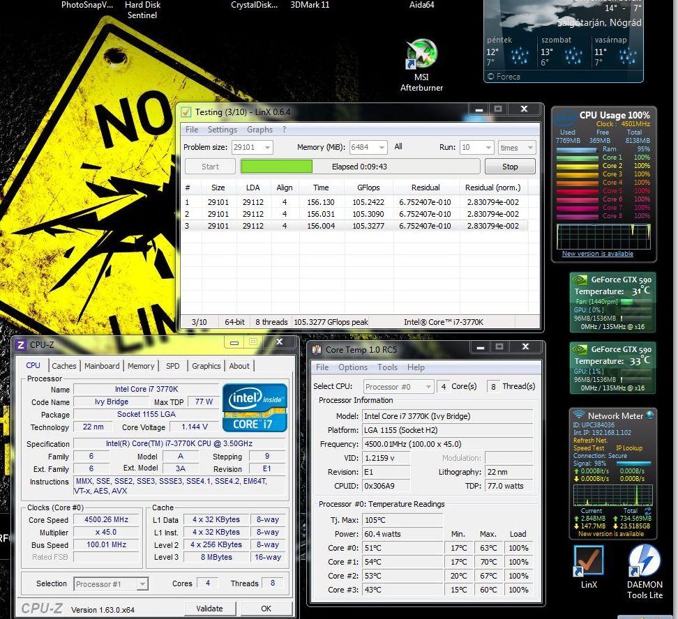

monosz
Üdv mindenkinek!
Már elnézést a hülye kérdésért,de ha a magok,és a kupak hő majdnem egyforma,(idle-load) akkor elvileg jó a gyári paszta a procin?
Csak azért kérdezem,mert nekem kb.1-2 fok eltérés van közöttük. -
