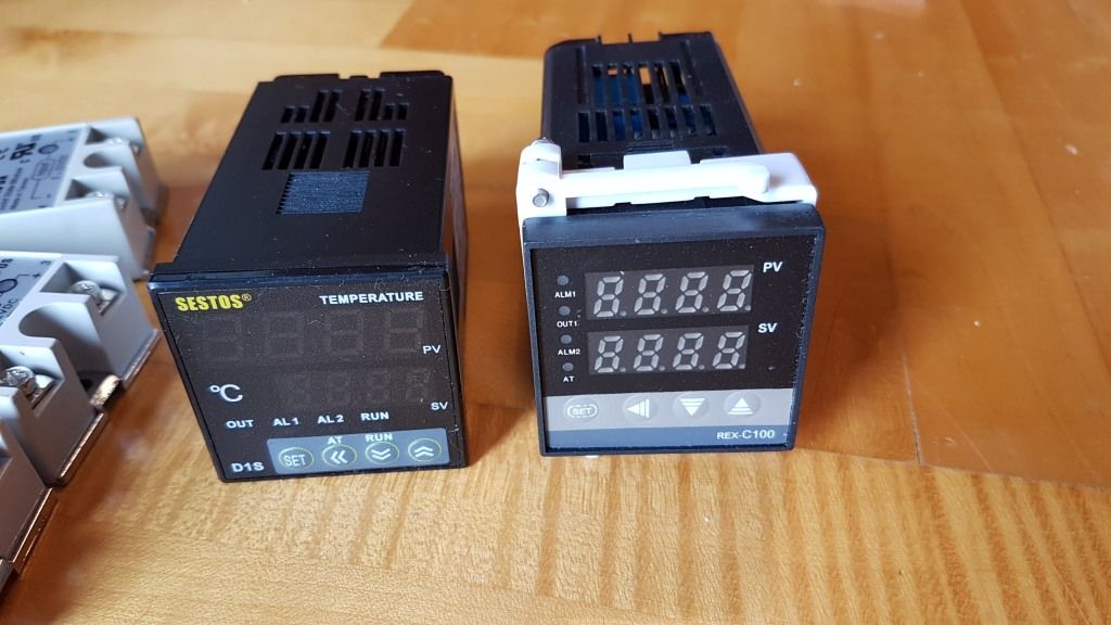

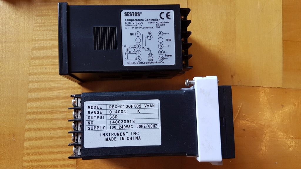

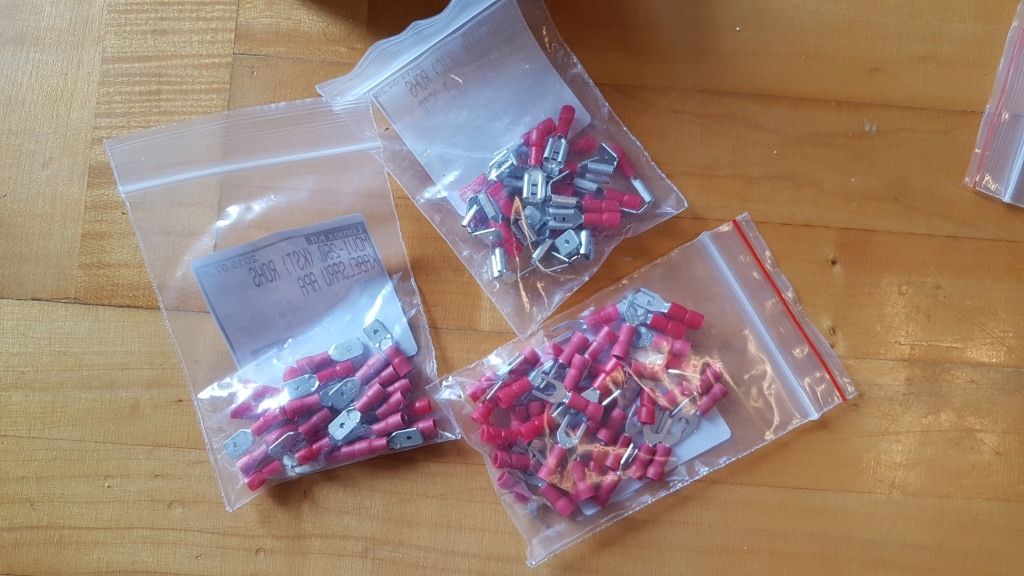

Multkori bénázásom során nem tudtam válaszolni a megkeresésekre, csak aki emailban írt. Így nekem sajnos, de a cuccok nagyrésze megvan még.
Képek az előző postomban1 db SSR-25DA szilárdtest relé - 900Ft
2 db SSR-40DA szilárdtest relé - 1000Ft
1 db Rex-C100FK02 PID + K hőelem - 3000 Ft, van egy zártszelvény darab, ezt ingyen adom hozzá, ha érdekel valakit.
1 db Sestos D1S-VR-220 - 7600 Ft
csúszó saruk - 40Ft/db
Y saru (230V-ba közdarab a táp levételhez) - 80Ft/dbA PID-ek csak kipróbálva voltak, beépítve nem. Dobozuk nincs meg.
Érdeklődni lehetőleg emailban.

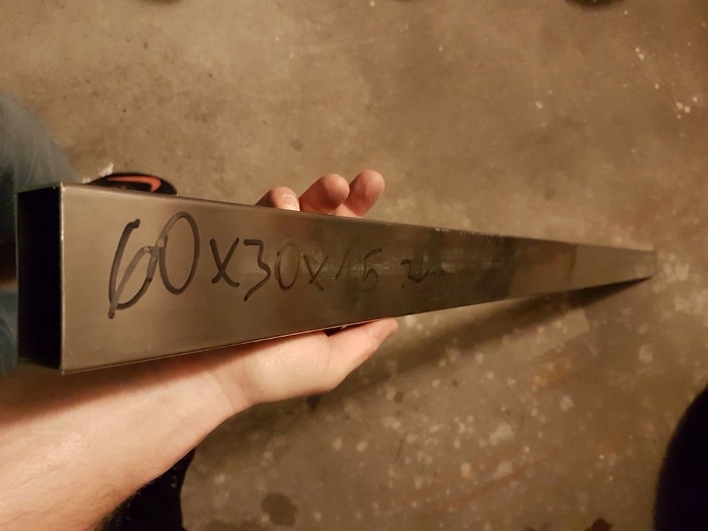

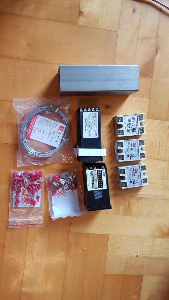

PIDelésekből megmaradt jópár alkatrészem, kellékem, amitől most megválnék. Aki most tervezi, ezeket nem kell megrendelnie az ebay-ról
60x30x1,5 mm-es rozsdamentes zártszelvény, 1,5m (XMT7100-as PIDhez jó) - 4000Ft
Y saru (230V-ba közdarab a táp levételhez) - 80Ft/dbA PID-ek csak kipróbálva voltak, beépítve nem. Doboz nincs hozzájuk. Budapesti átvételt preferálok, nem akarok a postára járni ilyen kis dolgokkal.
Érdeklődni privát üzenetben. -

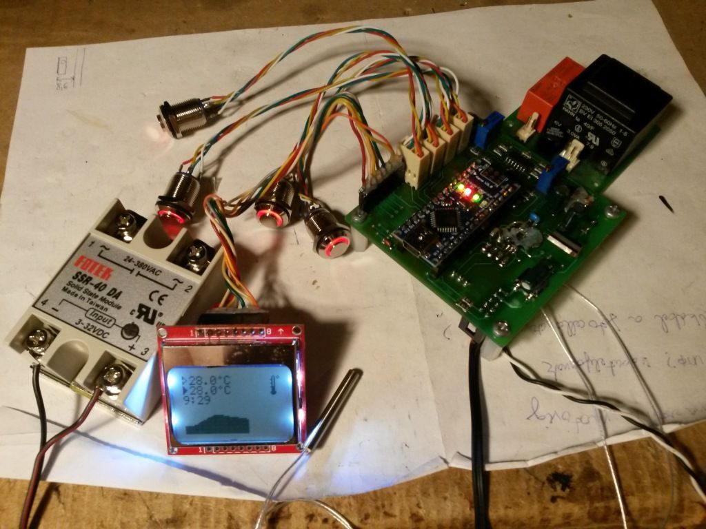

Az ötletet itt láttam, miután eldöntöttem, hogy nem gyári lesz: http://www.cyberelectronics.org/?p=458
Ő az eredeti ötletet pedig innen: http://playground.arduino.cc/Main/BarebonesPIDForEspresso ha jól tudom.
Én meg tőlük vettem át a kód egy részét, amit átírtam saját kedvem szerint, saját funkciókkal, stb stb.
Mivel félig ez a szakmám, igazából hobbiprojekt és szakmai játék is
A Hardver saját, 3 vezetékes Pt100 hőmérővel, grafikus 84x48 pixeles LCD kijelzővel. Egy ebay-es arduino van benne, és a többi elektronikához terveztem és gyártattam nyákot.
Figyeli, mikor van indítva a csapolás, ez alapján megy a stopper, illetve vezet statisztikát, és akár csapolás alatt lehet más fajta PID paramétereket is alkalmazni. A gőztermosztátot is kihelyettesítettem vele, sokkal gyorsabban lehet így tejet habosítani, nekem 145°C-ra szabályoz, de ehhez ki kellett venni a gyári bimetált, mert az is itt billen.Egy kis video: [link] [link2]
Visszakeresve itt, meg szerintem az indexen valahol szintén kell lennie egy-két hozzászólásomnak a projektről, képekkel megtűzdelve. -

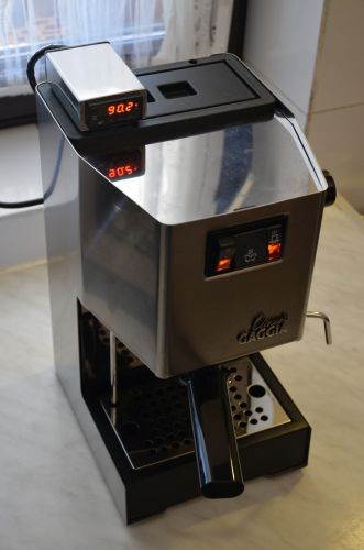

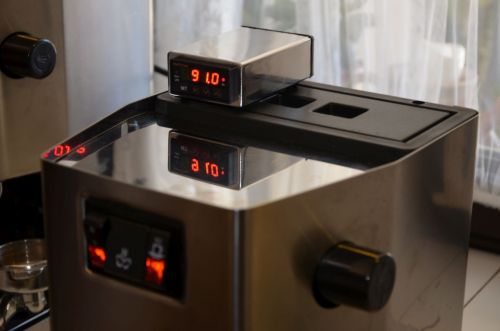

Valodi_robot fórumtársnak PID-eltem egy Classicot, egy XMT7100 típusú PID-et kért. Az eszköz egy rozsdamentes, polírozott egyedi házba lett beépítve, így tökéletesen passzol a Gaggiához látványban. Belül Pt100 hőérzékelő, szilikon vezetékek felsaruzva/ érvéghüvelyezve.

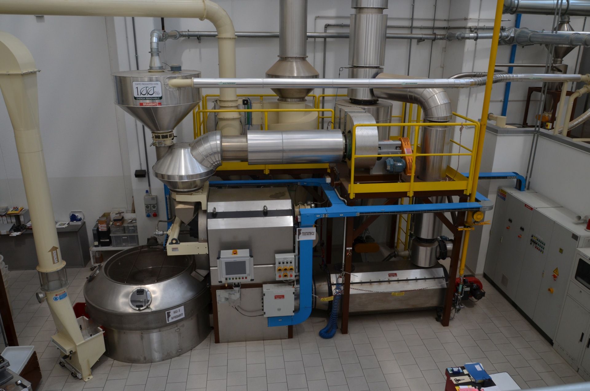

Simán be lehet menni hozzájuk, van egy kis múzeumuk, meg be lehet nézni az üzembe is. A végén pedig lehet kóstolni kávékat, mindezt ingyen. Azért persze jelentős pénzt otthagytunk némi pörökölt babért
Sajnos szombaton voltunk, így az üzem nem termelt, de érdekes látvány volt, illetve idegenvezetés sincs, így túl sok mindennel nem lettünk okosabbak.
De majd ha időm engedi szedek össze egy csokorra valót, és megosztom veletek a képeket

greenlizard
#27107
Igen, Nano hajtja.
Majd lesz jobb fotó is, telefon nem szereti a sötétet
. Dobozolni meg muszáj, a prototípus is csak oda van téve, mindenfele madzagok és ez engem már zavar, meg nem is szép.Ez meg így még kezelhetetlenebb ráadásul, mert a gombokat meg a kijelzőt a dobozra kell szerelni, most csak lógnak. Csak a dobozból is először prototípus készül, nem fémlemezből. -

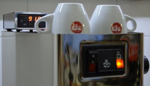

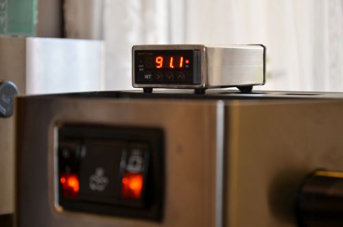

Miután emberi beavatkozás nélkül tud tersonetezni meg vízkőmentesíteni azokat is rögtön beépítem
Egyenlőre röviden felsorolva tudja felrajzolni a hőmérséklet diagramot, méri az időt, számolja hogy hány kávé készült az utolsó karbantartások óta (külön mindkettőre), meg az érzés hogy saját termék.
