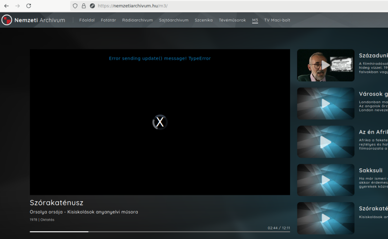

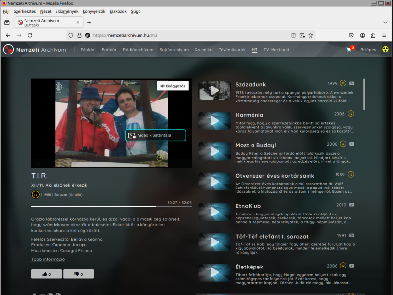

vargalex #48079 üzenetére

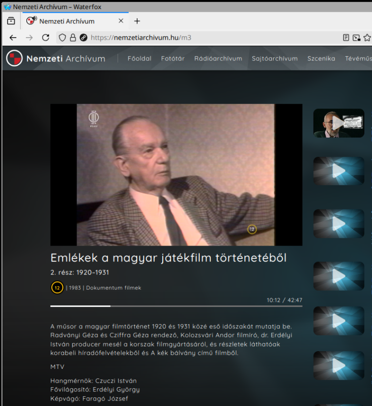

Most pont ezért tegyek fel egy Chrome-t ? A hivatalos leírásuk szerint Chrome-val és FF-vel megy a lejátszás, hát akkor essenek neki, és javítsák ki a hibát, hogy ne csak Chome-val működjön. Amúgy a FF is tudtommal a Google tól szedi le a DRM-keyt, tehát érthetetlen a dolog.
brazos
vargalex #48076 üzenetére
Nos, ma reggel ránéztem a weboldalukra a FF-al, és megint nem megy a lejátszás, pedig ugyanazzal a legfrissebb FF+drm-el néztem most is, mint tegnap, amikor beugrott a lejátszás és az előző képen is látható aznapi műsort még tudtam nézni a Frefox-al. Nem tudom, kinek a tulajdonában van most az M3 archivum, de elmennek a pi@..ba az örökös cirkuszulásukkal. Nem igaz, hogy ezt az M3 csatornát ennyire el kell zárni a nyilvánosság elől, ha meg éppen egy tulajdonváltás miatt van gond, miért nem írják ki azt a weboldalra? - béna banda, megérdemelnék már, hogy szanálják őket.

Más fórumokban is panaszkodnak, hogy nem megy az M3 műsora. Nexus alatt sem megy nálam sem, sőt, a Médiaklikk-ben eddig simán ment, most már ott sem megy. A weboldalukat a legfrissebb Firefoxal nézve(drm bekapcsolva!) nem látszik az m3 live, csak a szabadon nézhető videók látszanak néhány régi M1-es videó, azokat még a weboldalon le tudtam játszani. Ez van.

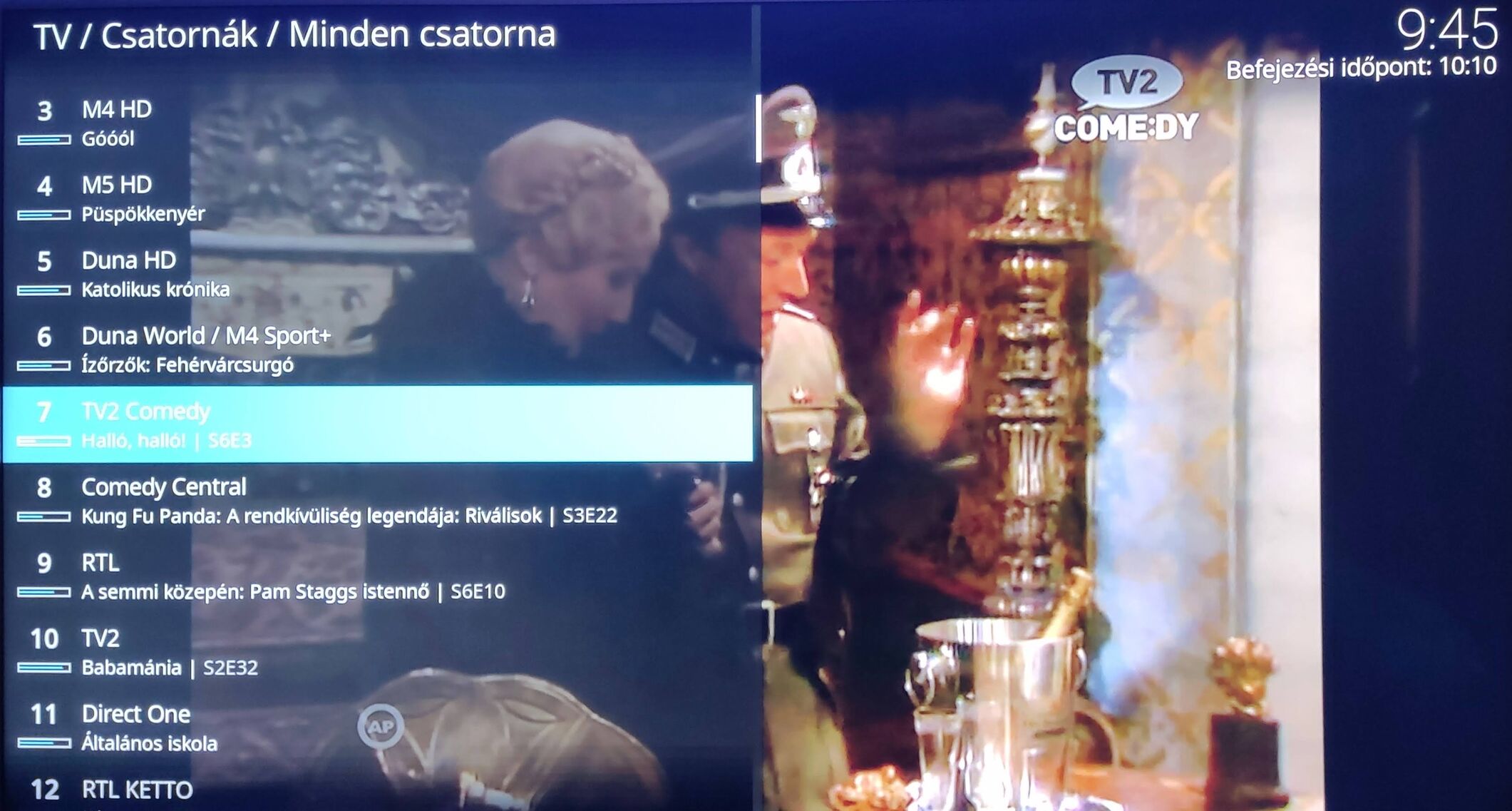

[kép]a hozzá tartozó addon-ban működik a videótár és a visszajátszás, de be lehet kapcsolni hozzá, hogy ott is elérhetőek legyenek a live csatornák
akkor szokott error-ozni amikor nincs megadva az addon beállításában, hogy hova mentse az epg-t vagy az m3u8-at

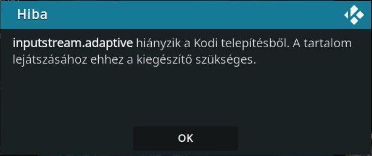

Rpi5-n Kodi inputstream.adaptive hiba.
Rendszer
Kodi
...és a hiba
Most telepítettem (először).
Teljesen új nekem. Megoldás? Köszönöm! -
